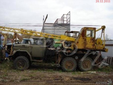

Дело такое,бог послал пару штук автокранов КС2571 на базе зил 130-СТРЕЛА ТЕЛЕСКОП....неплохо..но,есть такие места куда на нём и не подъедеш,но в инэте нарыл объявление о продаже автокрана на базе ЗИЛ 131,но на нём стоит установка КС2561-стрела решётка.вопрос подойдёт ли верхняя часть от установки КС2571 к нижней части КС2561??? у нас нет автокранов КС2561 что бы сравнить. то что один кран гидравлический а другой механический- я в курсе. ......но скорее всего придётся покупать установку КС2573.................на Уралы ставят.

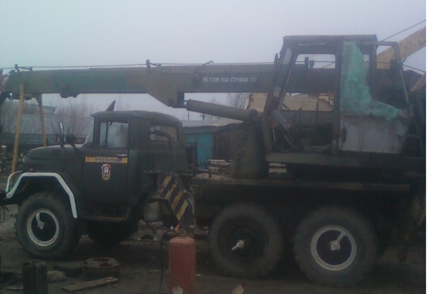

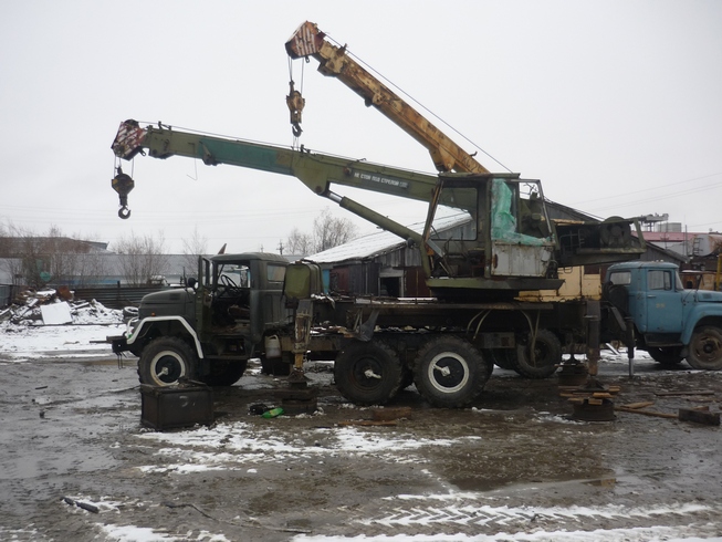

пришлось поставить установку от урала кс2573,и вот что получилось............ установка конечно тяжеловата,но..добавил один коренной лист на задних рессорах,и всё нормально,правда едет и покачивается,мягко,как корабль по волнам..........

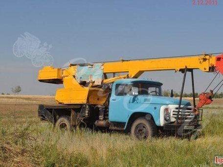

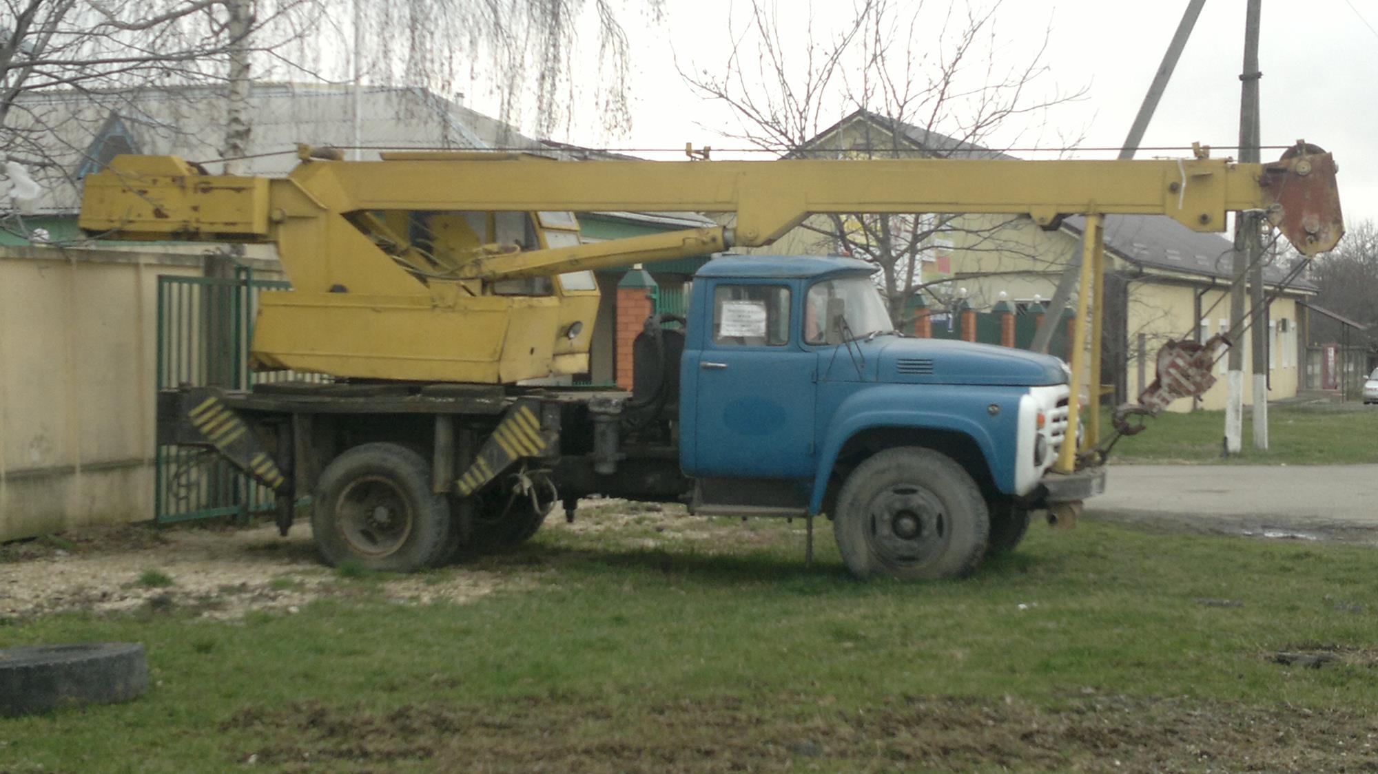

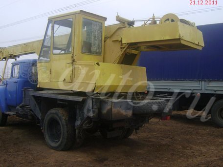

Что скажут форумчане по поводу цены на такой вот автокран на шасси ЗиЛ-130 1987 года в 200 тыс. российских руб лей?
и как мы собираемся их эксплуатировать? автокран это не воровайка, они на учёте в р.г.т.и. судя по состоянии они и т.о. то пройдут...
Так, для справки: воровайка тоже является грузоподъемным механизмом и тоже подлежит обязательной постановке на учет в ргти. Как эксплуатировать? Также как и воровайку и все остальное. Думаю объяснять что мы живем в России и как у нас при желании проходят техосмотр(и не важно какой) не надо?
кран кс 2571 очень хорош для малоэтажного (1-2)строительства,ценник спорный,но реальный думаю при покупке тыщ 20-30 скинут.из минусов-это выдвигаемая в ручную стрела,но имеется модификация с гидравлическим выдвижением стрелы,эксплуатирую такие несколько лет,доволен.при покупке необходимо осмотреть раму,на многих она треснута по отверстиям!на полном вылете 10,8 метра кран смело работает с грузом 1-1,2 тонны,манипулятор с такими параметрами будет стоить более миллиона. если планируется собственное строительство,то рекомендую купить своё,ибо нанимать кого то это дорого и хлопотно. про освидетельствование и прочее это верно,но есть такой момент в законе о грузоподъёмных машинах,что при работе на собственной территорий,хоть предприятия,хоть частника,ограничения и запрет на работу не могут быть наложены.

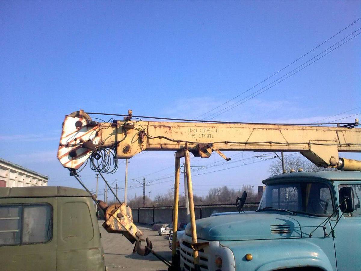

Вот это меня в тупик ставит. Это как? Далек от автокранов. Предполагаю, что в прямоугольного сечения стреле внутри еще одна прямоугольного сечения труба-стрела, а в ней может быть еще одна (наверное ). Так что, это вручную выдвигается одна из другой? Не гидроцилиндром или тросом? И как это проделывается "вручную" на практике? А как они фиксируются относительно друг друга и не "съезжаются" под нагрузкой?
привожу фото. на стреле имеется ручка,на валу которой звездочка,при вращении через звёздочку проходит цепь а она и тянет внутреннюю секцию,просто и надёжно.перед выдвижением нужно вытащить палец,он фиксируется стопором,у стрелы 2 положения длинны.есть вопросы---пишите,отвечу.
А помоложе если установка то там вторая стрела уже гидроцилиндром вытягивается , я себе такой кран искал , но за них сильно много просят.
