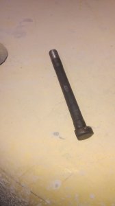

    Приветствую всех форумчан. Уже с ног сбился искать родные болты на планетарную шестерню. Мост с блокировкой, болты с круглой головкой и срезом М14*1,5 длина 140 мм. Где такие найти, судя по цвету они какие то высокопрочные. Может у кого валяется старые.

    Разборки спрашивал нету. По Авто то этот болт не бьется. Авто опт, предлагает обычный болт, который при затяжке тянется как сволочь китайская. Разборка Андрей это где? На малиновского заезжал нет, говорят эти болты стоят когда с завода редуктор идет, потом колхозят уже эти, но она сразу видно хиленькие и слабые, этот идет коленый , судя по всему с более высоким классом прочности.

    Смотрите с сторону болтов ГБЦ, м14х1.5 очень распространенный вариант. На иномарках грузовых применяется точно. И вроде бы на ГАЗели с мотором Каменс тоже М14 головочные болты.

    Когда мне нужны иномарочные болты, покупаю их на разборке в Аксае (справа, ниже Золотого моста) по направлению на Краснодар. Нигде так не относятся к крепежу, как там. Где-то их ногами пинают, а спросишь - так цену гнут (на х.Ленина, например). А тут болты-гайки в ящиках, можно ковыряться и выбирать.

    https://www.emex.ru/f?detailNum=45 9328 0199&ruparts=ЗИЛ
    https://www.emex.ru/f?detailNum=4593281199
    Остальные по номеру найдешь на Автоальянсе,пришлют СДЭК ом ,гайки там самостопопящиеся со вдавкой
    У мну как-то однажды вся эта ёbaнь раскрутилась...едва доковылял
    Гляди посадочное место опорного подшипникс хвостовика,если болтаетцо подшипник то смысла нянчитцо с редуктором нету

    При ревизии редуктора с блокировкой закрутил эти болты для надёжности с герметиком резьбы.

    Я тоже только мог со строго редуктора найти ссылку давали на сайт но там ждать долго.И посадил тоже кстати на неразьемный герметик.Еще и болты старинный оказались с отверстием под проволоку,еще и ее пропустил для надежности.

    Такие болты есть, в том и фишка они обычные и тянутся, а ищутся именно родные как с завода стоят
