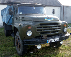

Всем привет, стал владельцем даного апарата, 431610 заводской метан, купил его для стройки дома, но суть не в том, бруски под кузовом, которые выполняют роль подрамника сгнили полностью, ребята подскажите пожалуйста начинающему ЗиЛоводу из какого дерева лучше всего сделать бруски, говорят что с дуба или акации, какого размера? (у меня вроде бы ширина 70 мм, высота 150 мм) чем их обработать, и самое главное, как правильно сделать вырезы под баллоны, и как заменить брусья не снимая с машины баллоны? Была идея снять кузова, с одной стороны подложить швеллер под баллоны, приподнять их домкратом немножко, и заменить брус, аналогично и вторую сторону. Если есть у кого другие мысли поделитесь пожалуйста

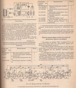

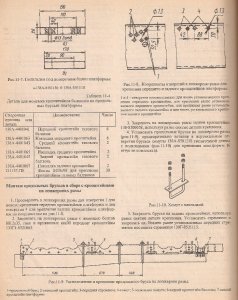

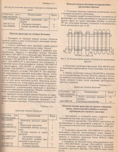

Имею в своем распоряжении вот такую чудесную книжку, глава о переоборудованиях которой содержит в себе также сведения о переоборудовании на метановое ГБО автомобилей ЗиЛ в модели ЗиЛ-138А и 431610: Картинки как всегда, кликабельны.
