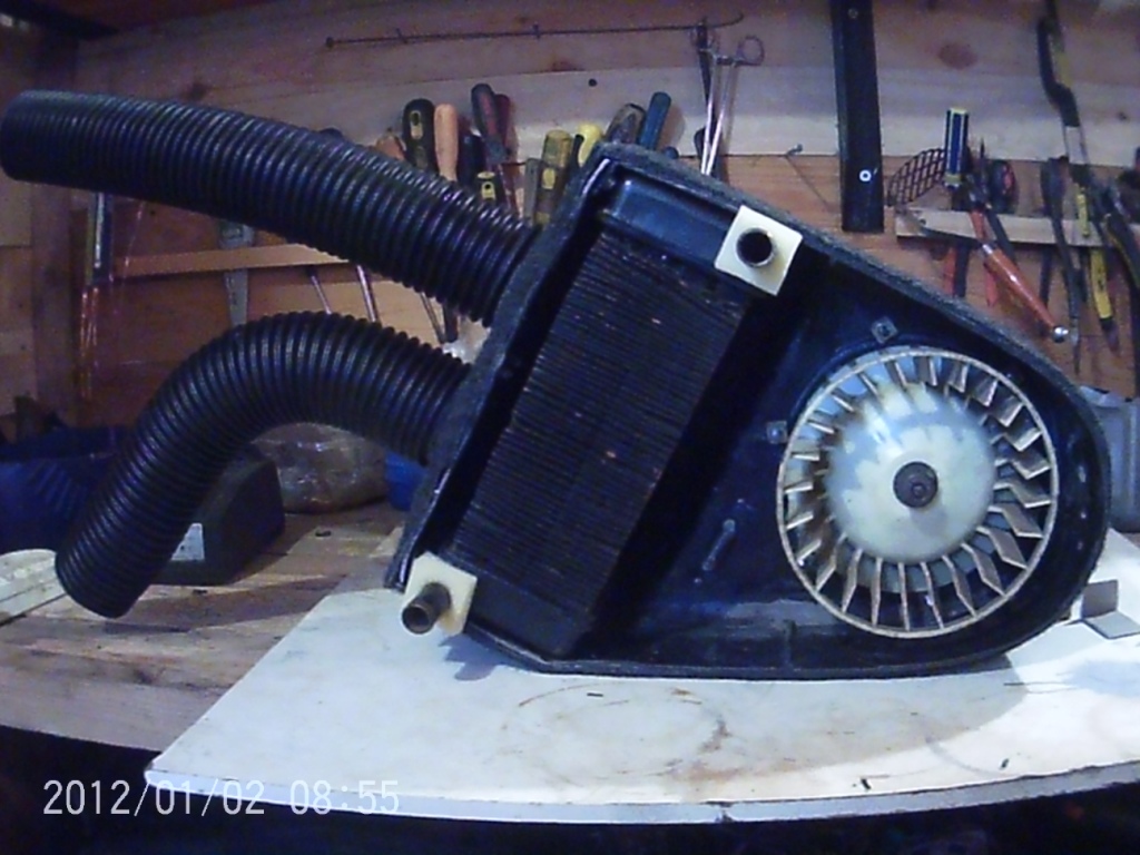

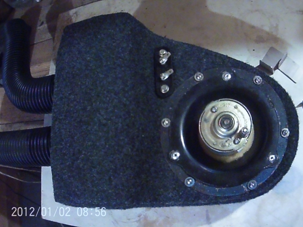

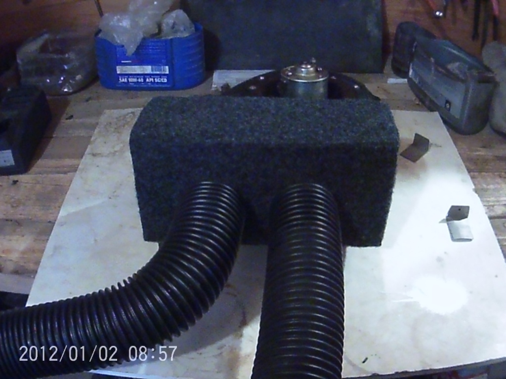

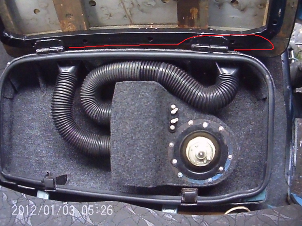

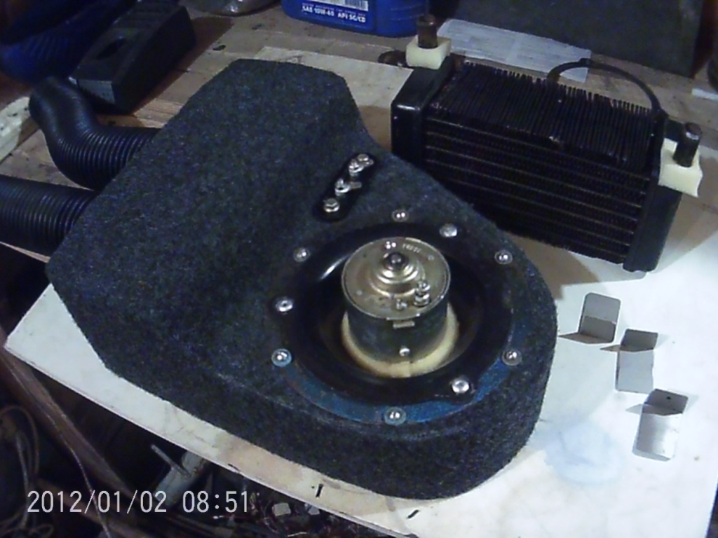

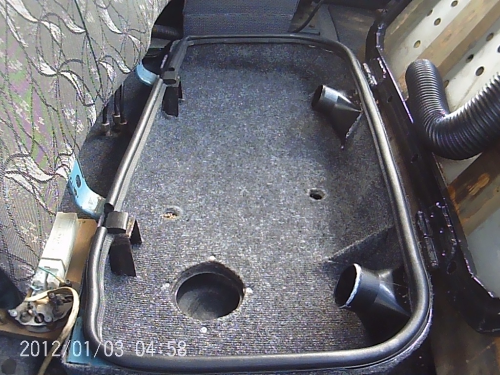

Всем привет. Дело к зиме, вот и решил сколхозить вторую печку (давно хотел).Тем более зимой ездить биду на межгород. Вот что получилось,правда качество не очень,фоткал на видеорегистратор.

Красиво. Ништяки, наверное, в ящике на улице. Работать такая система будет. Но, думается, плохо. При таком расположении радиатора его часть не будет заполняться ОЖ, воздух в нем не даст, а деваться ему оттуда при таком расположении некуда. Как дополнительная - какую-то часть тепла добавит. Но могла бы при ином расположении радиатора увеличить свой КПД. Дмитрий, на автомобилях для севера вторая такая же печка, как штатная, стояла зеркально. То есть слева, в ногах водителя, так же, как стоит заводская, в ногах пассажира. Я ставил себе такую, с правой стороны, дополнительно, на левую. Потребовалось только развернуть улитку на стандартном корпусе и просверлить отверстия в моторном щите для крепежа и выводов патрубков. Мешать ничему не будет, работать будет не хуже заводской, и место в ящике можно сэкономить.

У меня на ЗиЛ-431610 была такая петля-скоба, сделанная из проволоки примерно 5 мм диаметром. На фото Дмитрия я нарисовал ее красным. Легко ставилась и при необходимости вытаскивалась. Всегда думал, что это заводская конструкция.
