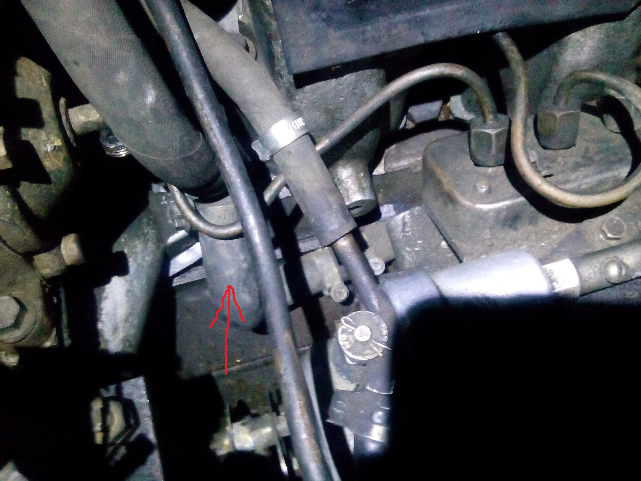

    IMG_20171115_175202 (1).jpg этот отвод куда идет на печку?

    Да,на печку.Врезался тройником к компрессора,на уголках от печки ВАЗ -инж ,кста,гавно редкостное,хтю заменить силиконом...Муть эта не от хорошей жизни .Холодно,однако...на холостых ваще тепла нет .:wall:.Подозреваю,что помпа ленивая сильно,заменил на всяк случай.да и задир крайний озадачил

    одну зиму печку запитывал от отвода что идет на компрессор , а компрессор что идет на печку (поменял местами) печка грела заметно теплее :good: а в лето все вернул на место , побоялся что компрессору не хватит ,сейчас печка запитана где была заглушка в районе 8го целиндра как будет греть посмотрим:unknown:
