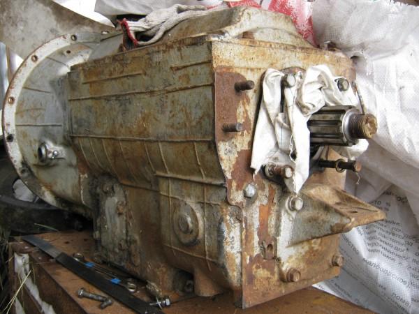

    по поводу мотора , рассматривал одно время чтоб установить

    Да, совсем забыл за них, они даже лучше подходят, ибо есть вывод под спидометр.

    у нас на 699 очень часто коробки меняли,корпус лопался.Можт кардан был плохой,а можт ещё что.Можт от скорости.Он летал около сотки,спидометр неработал но фуры не обгоняли,а фуры меньше 90 по нашей трассе не у нас на 699 очень часто коробки меняли,корпус лопался.Можт кардан был плохой,а можт ещё что.Можт от скорости.Он летал около сотки,спидометр неработал но фуры не обгоняли,а фуры меньше 90 по нашей трассе не ходют

    Корпус лопается от неправильной регулировки задней точки опоры коробки.
