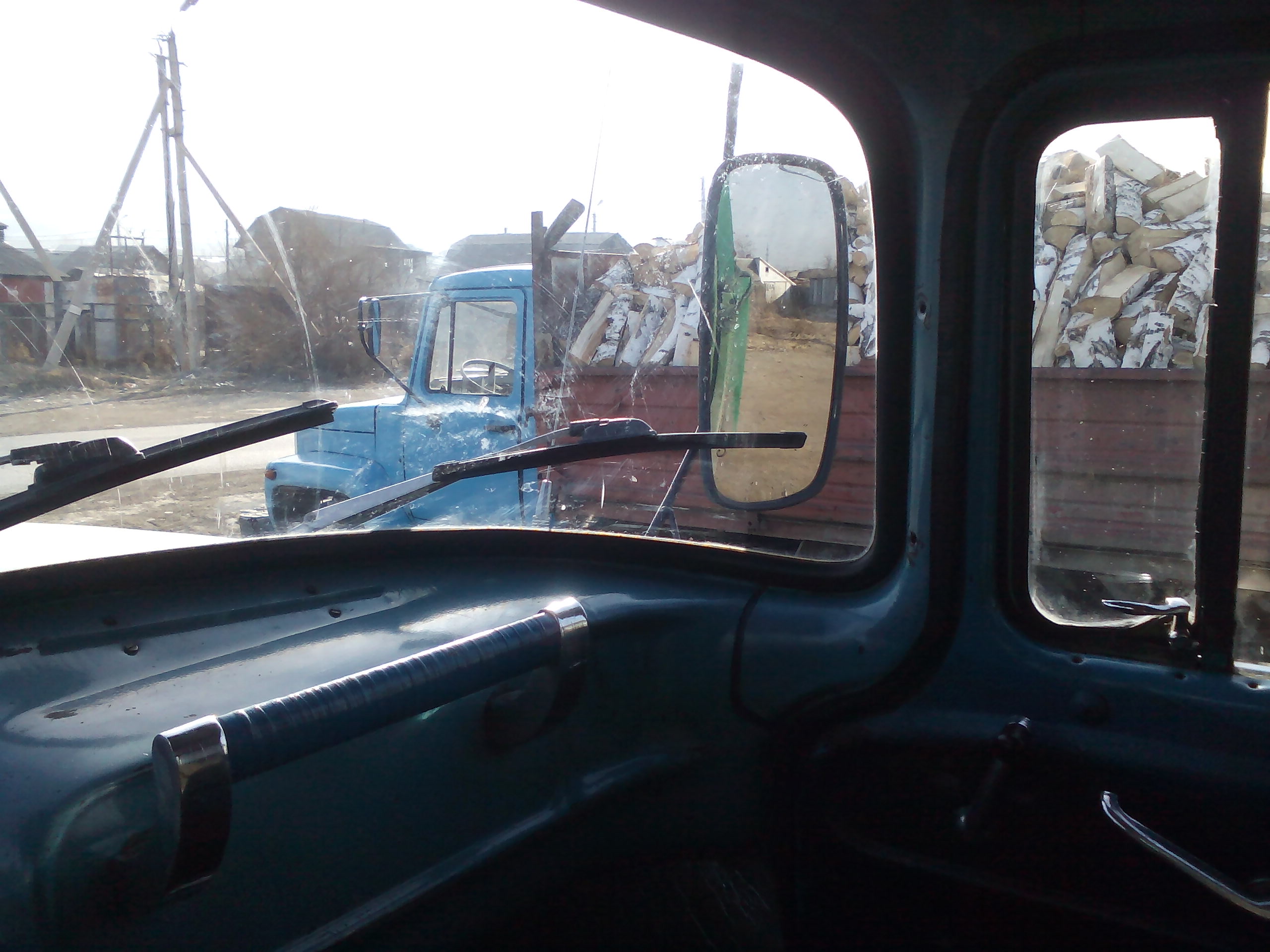

    По поводу трех дворников. На предыдущем ЗиЛ-431610 со старого образца кабиной (увидев первые 4331-е с тремя дворниками, заболел этой темой), сделал себе три. Заодно избавился от воздушного привода.
    Мотор с редуктором использовал ГАЗ'оновский (не было возможности тогда найти электрический ЗиЛ'овский). Изготовил самодельный кронштейн-переходник из листа стали 2 мм, предварительно изготовив картонный шаблон, поставил его на родное место, пришлось просверлить в переднем щите дополнительно одно отверстие для крепежа. Левая ось осталась на своем месте. Правую ось перенес на место отверстия (рассверлив его) форсунки-распылителя. Между ними посередине просверлил и поставил еще одну 130-ю ось. Все поводки - правые, с пассажирской стороны, 130-е. Тяги использовал от трапеции КамАЗ (благо, были в запасе два комплекта), только пришлось их укоротить по месту.
    Пару раз приходилось опытным путем подбирать длину коленца на редукторе, чтобы сделать приемлемый размах щеток по стеклу.
    Потом, когда вживую увидел как это реализовано на 4331-образных кабинах, понял, что можно было сделать проще. Так, как на них, поставить мотор-редуктор снаружи, а не корячить его на свое место за бардачком.
    Площадь чистого стекла увеличилась, особенно оценил это, когда ездил ночами по Сочинским серпантинам.
