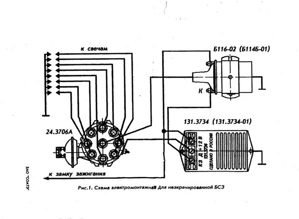

    Может кто-нибудь кинет ссылку на схему подключения коммутатора 131.3734 , пожалуйста? Просто с телефона поиск чё-то не очень работает.
    7.787
    Есть у нас схема на форуме. И не раз приводилась. Загляните в Электрооборудование.

    Большое спасибо, Олег! Вопрос возможно и глупый - а если система экранированная, то данная схема пойдет?
    7.787
    Пойдет.
