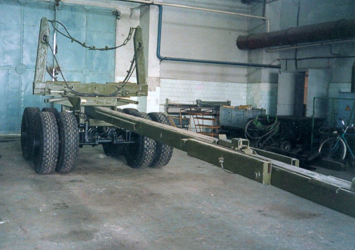

    У ТМЗ-802 дышло выдвижное , а у ГКБ-9383 дышло раскладное . Вот и вся разница , по грузоподьёмности они одинаковые . Если гайцы не разбираются то проканает , хотя они и по картинке не отличат .

    Спасибо! Интересно а где у них номера рамы?

    Белая табличка слевой стороны , всегда ставились там . Было правда несколько исключений , но это видимо на заводе так поставили справа , возможно кто то новенький или практикант . foto3_1f.jpg

    Большое человеческое спасибо!
