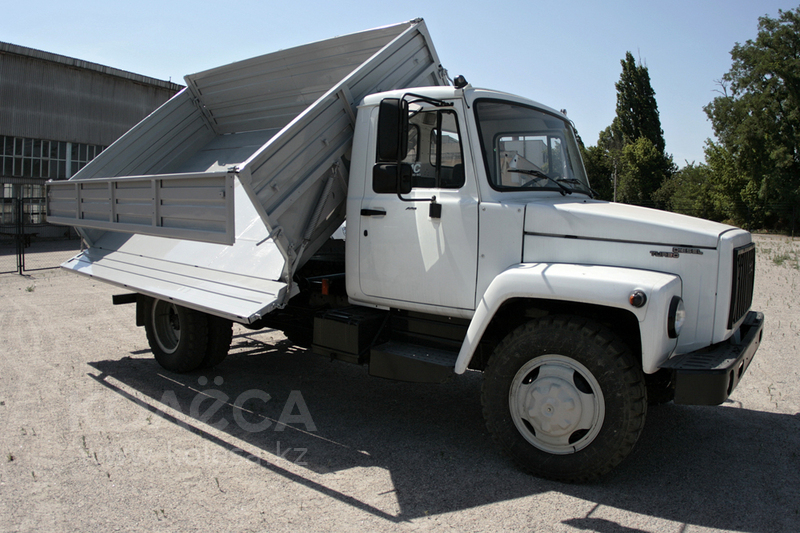

Это про такой идёт речь? У нас такие дорожные службы понабрали, снег таскают....часто видел что подъёмники не справляются...наверное и вправду расчитаны на 3,5 тонны

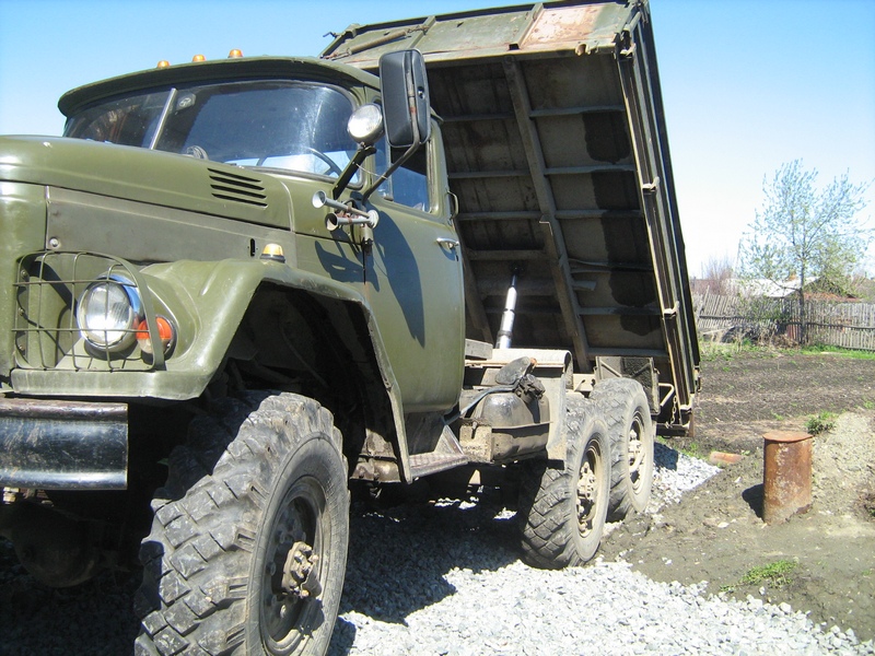

Ну не знаю, не знаю.... у меня на 131-м такой кузов (в сборе с подъёмником) стоит. Валит 3 куба щебня хоть назад, хоть на бок.... ну так-то смотреть на него страшно, но валит .... Я выше не зря писал, что ГАЗ не ЗиЛ, но для 3 тонн его вполне хватает. И в эксплуатации дешевле ЗиЛа выходит.

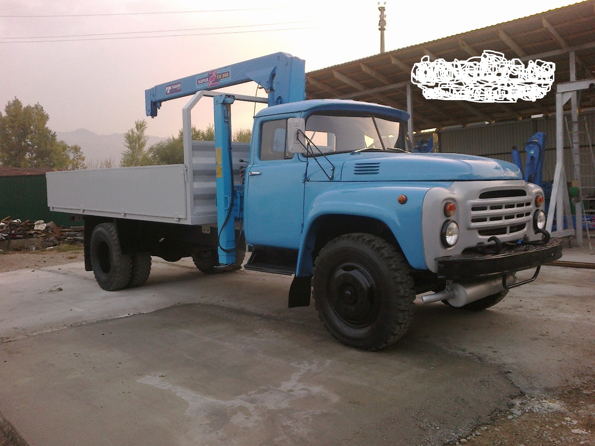

Правильно говорите, погрузочная высота превосходит ЗиЛа, двигатель экономичен это тоже плюс, резвый (преимущество). Но есть народные умельцы, недавно видел как они переделали ЗиЛа с ног до головы, они бизнесмены по штамповке таких машин оказывается,не одну машину так отпускали, раму удлинили, усилили, соответственно кардан и.т.д. Самодельный аккуратный длинный борт поставили, КМУ Тадано пехнули, установили Газбалонное оборудование, в салоне все шумоизолировали, поставили хороший мафон и.т.д., в общем когда увидел прям глаза наполнялись красотой. Незнаю че делать Андрюха?! Я в замешательстве, Передо мной выбор теперь такой навороченный ЗиЛ или Газон. Ребята кто разделяет мое мнение, доводы , пишите еще.
