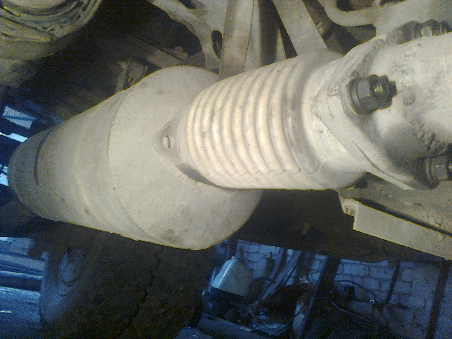

Привет "AlexM". 15 лет назад сварил из ресивера,внутрь развязку из труб вставил.Перед глушаком установил мазовский гофр,что бы не вибрировал и подвесил на штатное место за середину.Т.е.если трубу отсоединить, глушитель весит самостоятельно. 15 лет хорошая проверка? К стати и на ММЗ и на 131-м одинаковая конструкция.Если интересно,выложу фото.
