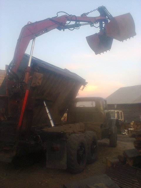

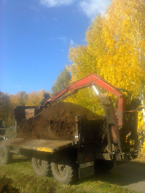

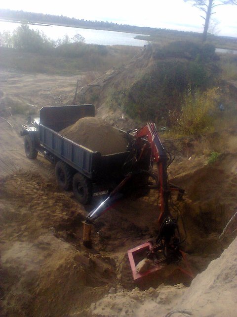

  5. kis5380
    kis5380 Знаток
    878
    170
    Конструктор нравится это.
