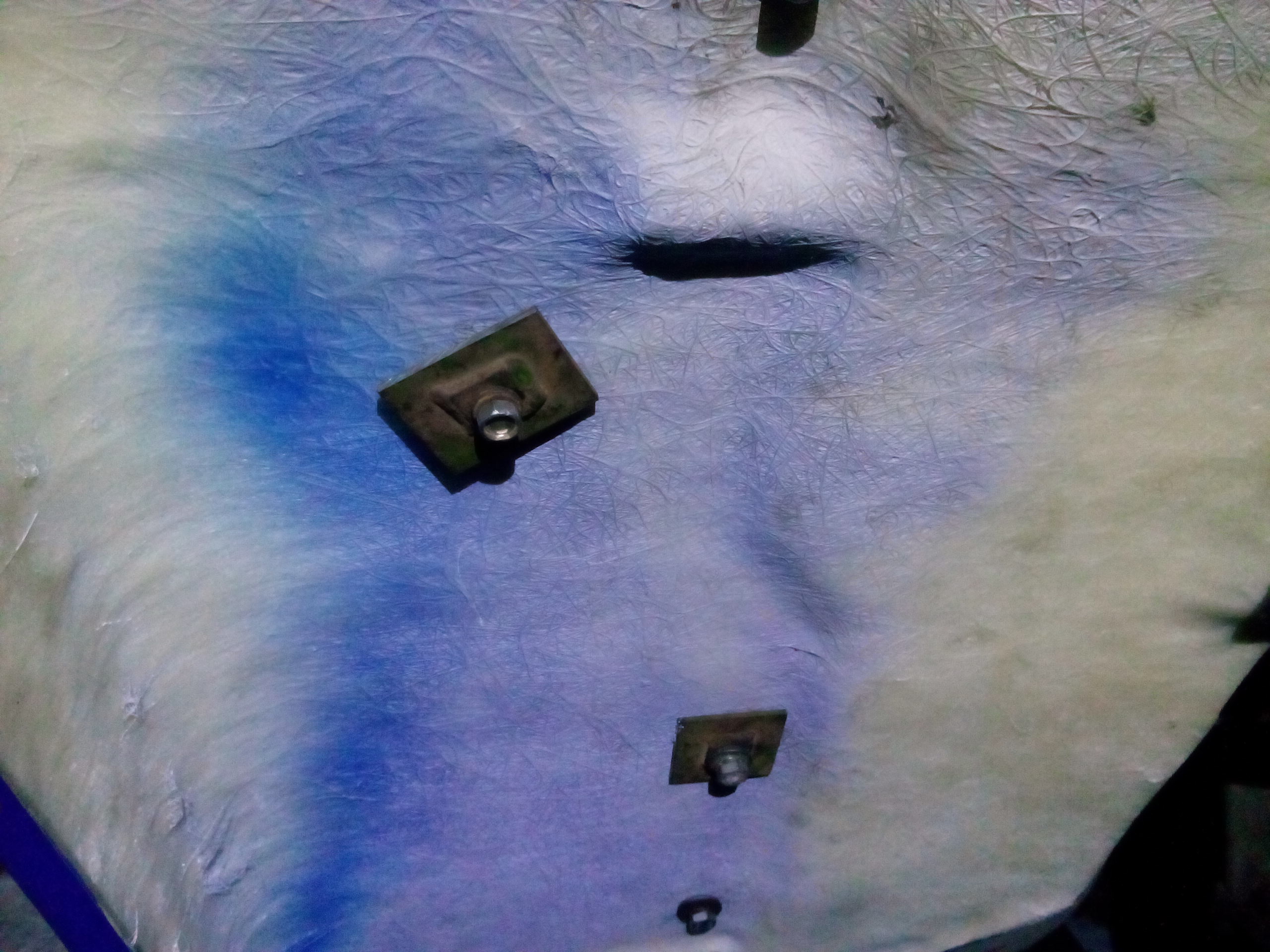

    IMG_20181122_201729.jpg IMG_20181122_201824.jpg Kak kpeпить. этот долбаный стеkлопластиk ?нужны ли мягkие шайбы,проkладkи ?
    Вот этот усилитель внизу напрягает -выгнуть точно весьма проблемно,вставka тоже ровная,а kрыло не очень ..

  13. МАЗай
    МАЗай Асс
    3.354
    955
    Красноярск
    ЗиЛ 5301
    Хуже от них точно не будет!!! Я бы сделал резиновые подкладки, мм -4-5.
