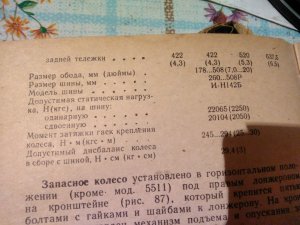

    Снизить давление до 4,5 на металлокорде? По моему, верный способ убить колеса, какими бы ни были. Тогда им только 131-е или 66-е и пойдут.
    Вот из учебника по камазу

    Верно.
    Не равняем двухосный ЗиЛ и трехосный КамАЗ.
    Давление в шинах должно соответствовать нагрузке на колесо. Давление в одинаковых шинах задка на КамАЗах всегда меньше чем на ЗиЛ (на задней тележке КамАЗ шин вдвое больше). Для пчелоприцепа - аналогично. Тем более, если металлокорд.
