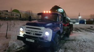

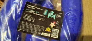

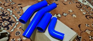

    Купил комплект патрубков радиатора на свой ЗИЛ 130. Бензиновый двигатель. До этого стояли патрубки дубовые, постоянно протекали. Сначала я поменял самый нижний патрубок который идёт от радиатора к помпе на силиконовый, купил просто метражом и поставил. Двигатель не греется, по городу езжу норм, но как выезжаю на трассу температура подымается. А раньше было все наоборот, стоишь на месте грелась, едешь по трассе охлаждается. Мне подсказали что патрубков 2 вида, либо дубовые, либо мягкие но внутри пружина. Так вот предположение что помпа сжимает этот силиконовый патрубок. Ну и решил я тогда заказать комплект силиконовых патрубков. Они пришли, а пружин внутри нет и сами патрубки мягкие как и метражем покупал. Возник вопрос, пружину в патрубки вставлять нужно? И где её взять

    Нужно.
    Переставить со старых. Если нет, изготовить. Навить из проволоки.

    Комплект патрубков называется:crazy: доукоплектовывать надо что бы поставить:wall:
