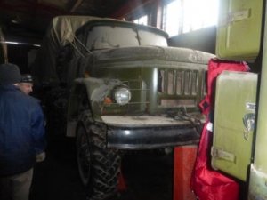

    Всем привет. Давненько хотел приобрести полноприводный грузовой автомобиль. Прикинув что 66го маловато, урала много выбор пал на 131. Изначально хотелось конечно дизель и самосвал, было просмотрено несколько вариантов но все что было по моим деньгам требовало хороших вложений и в большинстве случаев никаких пометок в документах о переоборудовании не было сделано. Было съезжено на смотрины в питер(600км и тверь400)... Потом решил что лучше взять простой 131 и потихоньку самому переоборудовать. Вот так он ждал меня
