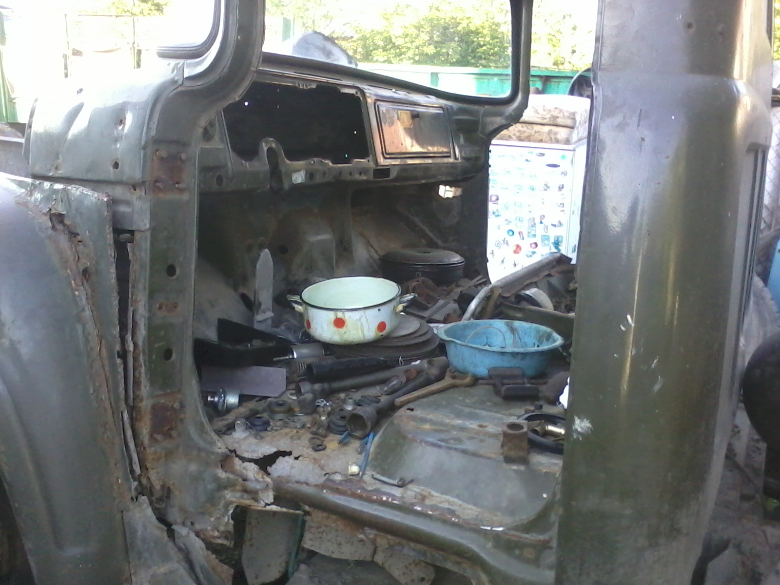

    а у нас в облости уже ни одного нормального зилка не найдеш,один хлам!убитый,когда покупаю очередной зил смотрю только на раму,и блок....остольное знаю что сам сделаю.... Фото-0021.jpg

    Виталя, а не проще в другой регион мотнуться и пригнать нормальный ЗиЛок? Хлам восстанавливать после кого то дороже выходит и дольше...

    Да нет игорь,тут понимаеш.... привык я делать все и сразу,даже камеры тальком просыпаю и диски крашу....ну натура такая,смотрел я зилы и краснодарском крае и в воронеж ездил...понял одно,что за сколько бы не купил все равно все переделывать! последний зил брал был на ходу все живое... в итоге.... редуктор поменял,кардан перебрал,выжимной,шкворня не пробиваются,кулаки болтаются,шпильки прикипели,весь на соплях.... ну в общем все нужно делать! да и один раз когда машину сделаеш под себя,то одеваешся в чистенькое и поехал,зная что все работает,груз всегда доставиш! а взять свежий зил-это значит одеть промасленый комбинезон,на сиденье канистру с водой и маслом,по сиденье ключи-головки-мантировки,теплую шапку,трос,пару килограм проволоки.... потому что все может быть.... а когда сам собирёш сам,то тогда только заправился,включил музычку закурил,и не работаеш а получаеш удовольствие от работы....а другие зилисты разпиздяи смотрят и завидуют... вот так мне больше нравиться... время конечно много уходит чтоб до ума довести,но я стараюсь вот две машины уже нормальные третью погода не дает дособирать... та которая на аватаре,-на ней все сделал кроме мотора...он "хороший" был....вот зимой менял его...,тут и водитель наемный помог перегрел его капитально!,а так на нем все новое,ресоры-кронштейны шкворня пальцы,гур,тормоза,кабина поварена,облицовка новая,думаю до моей старости его хватит,до меня он как тож 40 лет пробегал и никто ниче не делал на нем,так как я,не мазал даже! а раньше именно этот зил раствор известковый возил по всей ростовской области!!! 3 куба каждый день,глину в две смены таскал на кирпичный завод.... по пять тонн с горкой!!! и ниче сделал,по времени ну где то год ушол на все про все,так и собирал я его после работы....так что нет Игорь не проще....
