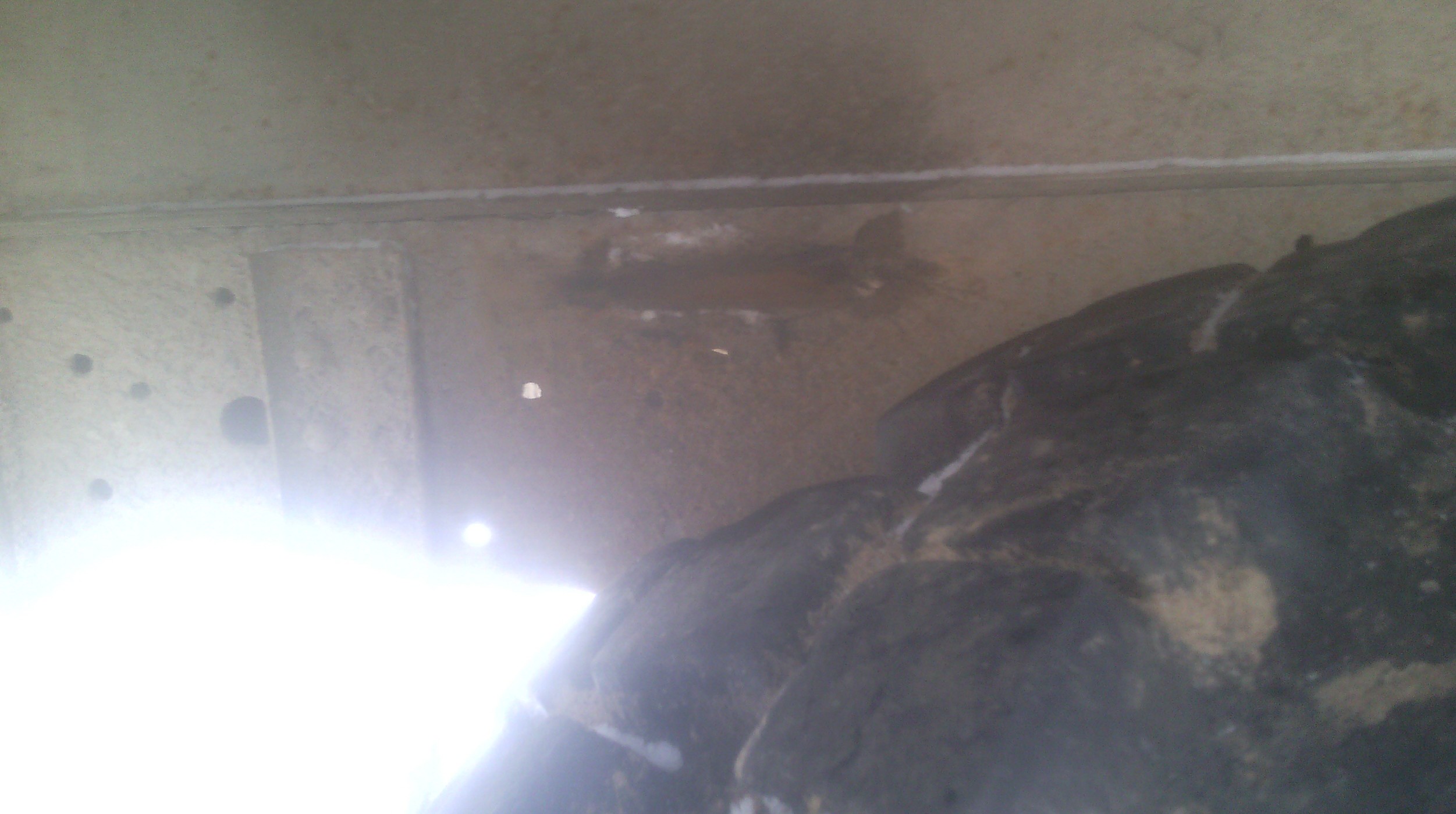

    Вопрос не просто был задан мной , племянник хочет купить машину , ездили смотрели , на ней краской на раме номер нанесён , искали где выбит , ничего не нашли . Вот хотелось бы ответы получить точные . Фото можно где именно выбиты у вас номера на раме .

    101
    попробую сегодня сфотать, если подберусь по снегу
  4. egorr
    704
    101
  5. egorr
    704
    101
    извиняюсь за качество, с телефона кидал фото, пришлось ужимать. но номер в этом месте рамы, при том что очень плохо его видно когда грязь есть, сам сейчас еле нашёл. когда покупал это место рамы литолом сказано было, читался легко

    101
    вот качество чуть лучше. номер не видно, но месторасположение понятно. как говорится "Его не видно, но он там есть"

    101
    у Макса там же где и ты говоришь, вот в этих местах искать и нужно, больше не слышал чтобы где то ещё набиты были
