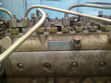

Вот и опять как в прошлом году у меня на зил-645 моторпаловском тнвд навернулся подкачивающий насос, в чём причина почему не подкачивает насос и из за чего это происходит свиду целый . Помпой накачаешь , заведёшь меньше минуты проработает и всё , топливо не накачивает самостоятельно. У кого какие версии?

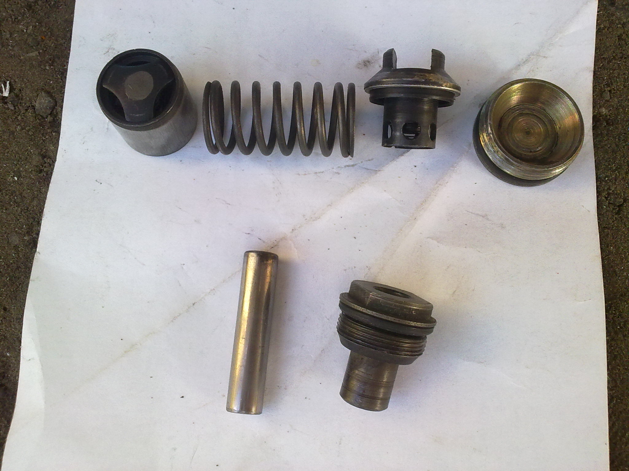

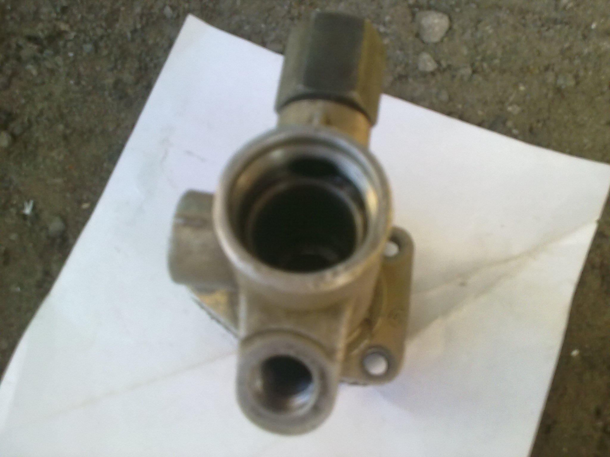

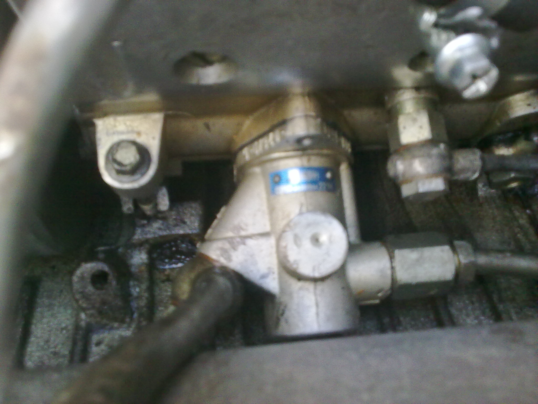

Всё оказалось на много проще поменяли подкачивающий насос вроде заработал и снова через 5 минут здох . Сняли с горем попалам его, туда подлезти что бы его снять это надо быть китайцем с длинными и тонкими пальцами .

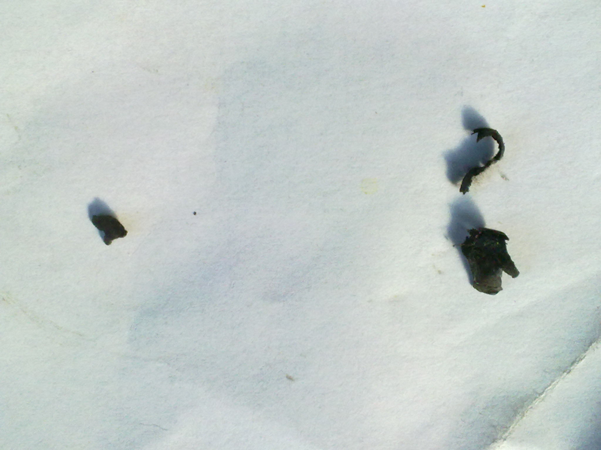

Оказалось в шланге был кусок окалины и он потом залетел под тарелку и ещё от шланга 2 куска отслоилось и всё это болталось в насосе.
