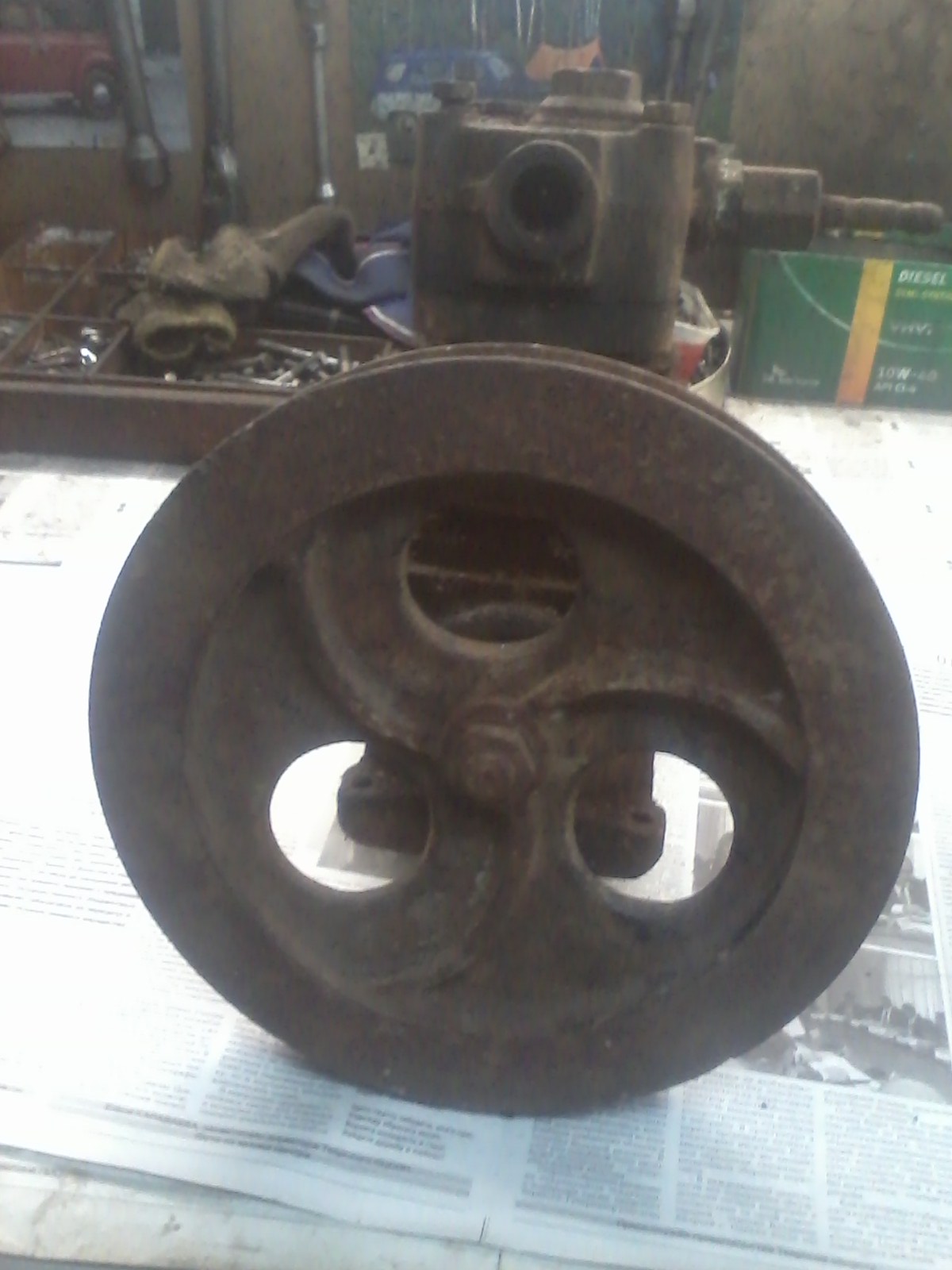

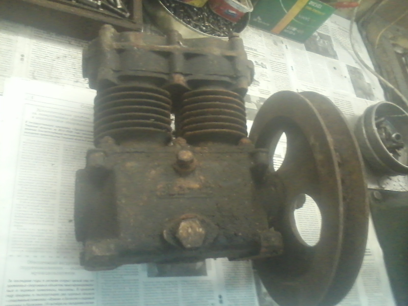

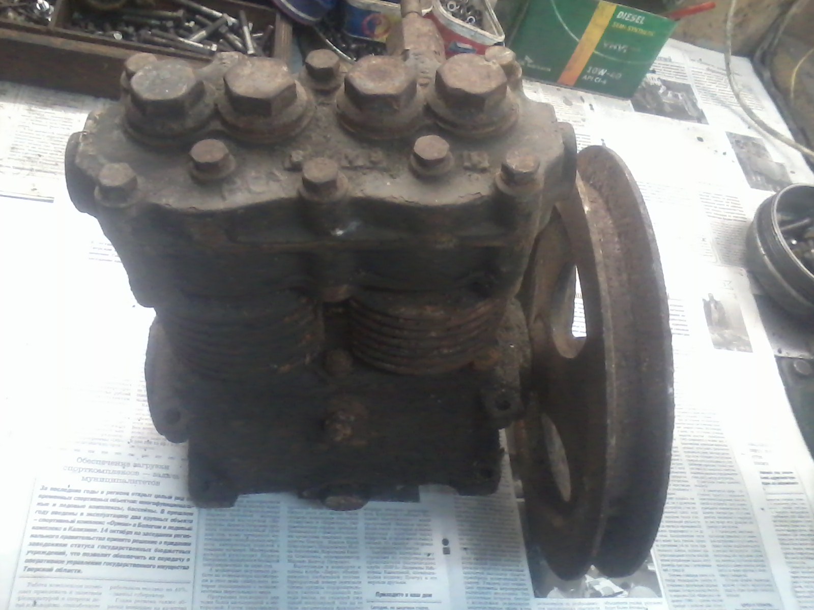

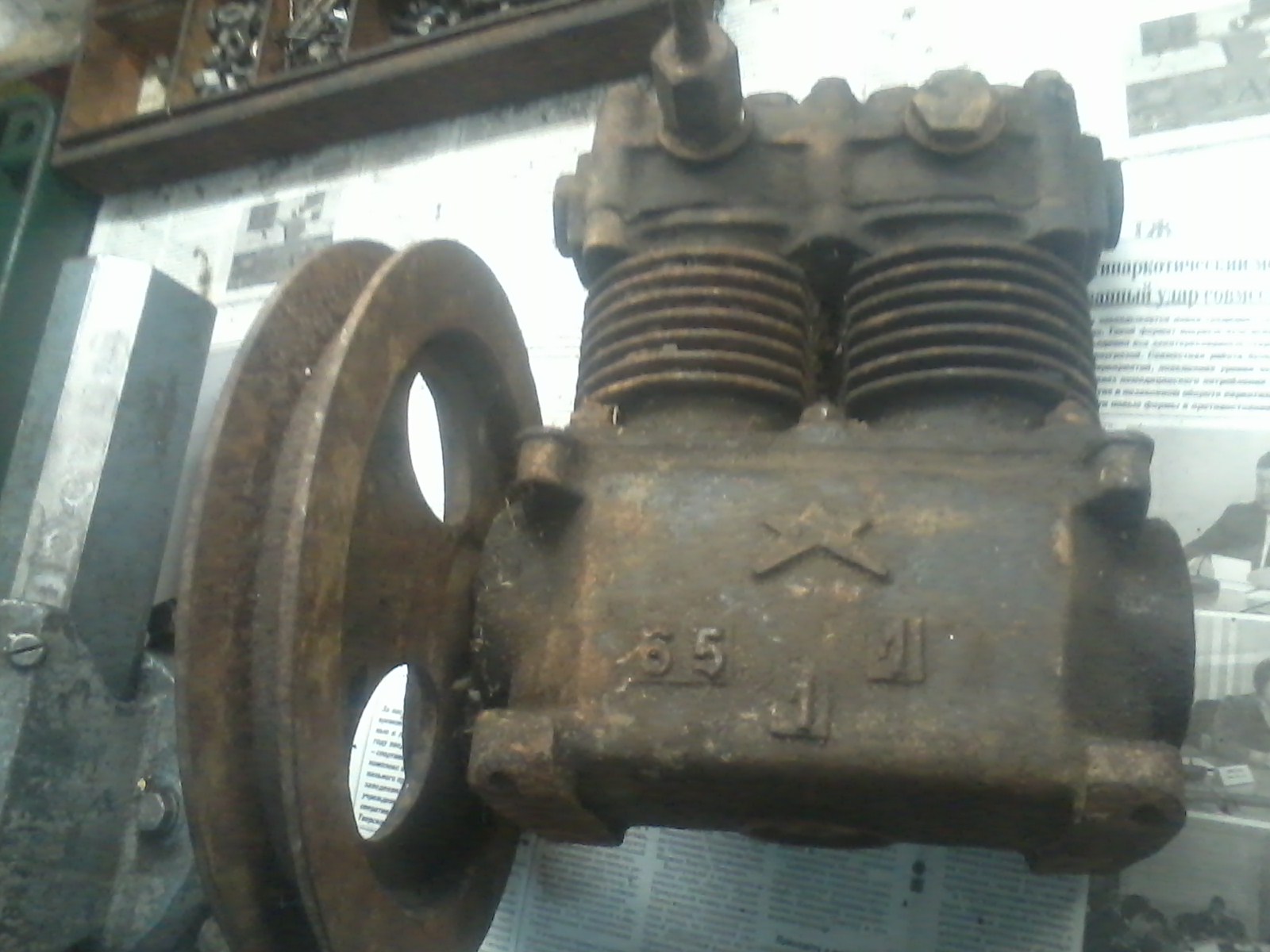

Вот такое чудо выловил,чел клялся что от Икаруса,компрессор рабочий,хрюкает и качает на ура,теперь помогите определить принадлежность его к технике.
Позвонил родственнику, он у меня по автобусам спец, объяснил по фото на словах, сказал что это от икаруса.
Я по молодости с Ikarus'овского делал стационарный гаражный. Даже близко не похож. Судя по "звезде" на боку - что-то совсем старое, совковое.
Меня это тоже смутило. Меня одно тревожит если компрессор накроеться то запчастей к нему как я понял уже не найти при всем желании. Хотя наткнулся на сайт http://www.sinegor-avto.ru/catz/157 на Икарус как бэ можно еще что то найти.

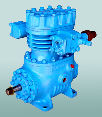

поспрашивай у пенсионеров,с СССР много кто себе притянул домой компрессор с холодильной установки ФВ-6, Технические характеристики Число цилиндров - 2. Диаметр цилиндра, мм - 67,5 Ход поршня, мм – 50 Холодильный агент - R12 или R22 Применяемое масло - ХФ12-16 (для R12) или ХФ22с-16 (для R22) Холодопроизводительность, кВт (ккал/ч) - 7,5 (6500) при работе на R 12 на режиме (температура кипения минус 15оС, температура конденсации 30оС, температура паров на всасывании 15оС) частоте вращения вала 24 с-1 (1440) (об/мин). Объем, описываемый поршнями, м3/ч - 31,0 Потребляемая мощность, кВт - 2,5 Холодопроизводительность, кВт (ккал/ч) - 5,35 (4600) при работе на R 12 на стандартном режиме (температура кипения минус 15оС, температура конденсации 30оС, температура паров на всасывании 15оС) частоте вращения вала 16 с-1 (960) (об/мин). Потребляемая мощность, кВт - 1,7 Объем, описываемый поршнями, м3/ч - 20,7 Холодопроизводительность, кВт (ккал/ч) – 11,05 (9600) при работе на R 22 на режиме (температура кипения минус 15оС, температура конденсации 30оС, температура паров на всасывании 15оС) частоте вращения вала 24 с-1 (1440) (об/мин). Объем, описываемый поршнями, м3/ч - 31,0 Потребляемая мощность, кВт – 4,2 Масса (сухая) компрессора, кг - 50. Габаритные размеры, мм: длина - 368 ширина - 324 высота – 392 Количество заправляемого масла, кг – 1,7±5%
не получится. Тем более от 1.5 кВт. И смотря какая производительность. Но, явно не менее 500 л/мин, я так думаю. А при таком объёме запаса в 200 литров - маловато.
Под мой движек он подходит можно сказать. Если объём описываемый поршнями 20м.куб в час при 960 об. то это 330л/мин. Это я понимаю на входе. Про зиловский пишут максимально 260л при 2500об Про китайские однопоршневые пишут о 200л на входе, обороты не нашел но наверняка большие. На хопер ковш надо от 500л/мин. У меня есть в гараже китайский однопоршневой с прямым приводом. Если включить их вместе то возможно и хватит. По ФВ-6 там я понимаю систему смазки не надо мудрить? У мужика на видео он просто вентилятором маленьким охлаждается. И каков примерно его ресурс при работе с воздухом? А то ведь на фреон рассчитан. Запчасти к нему скорее всего не найдешь.
