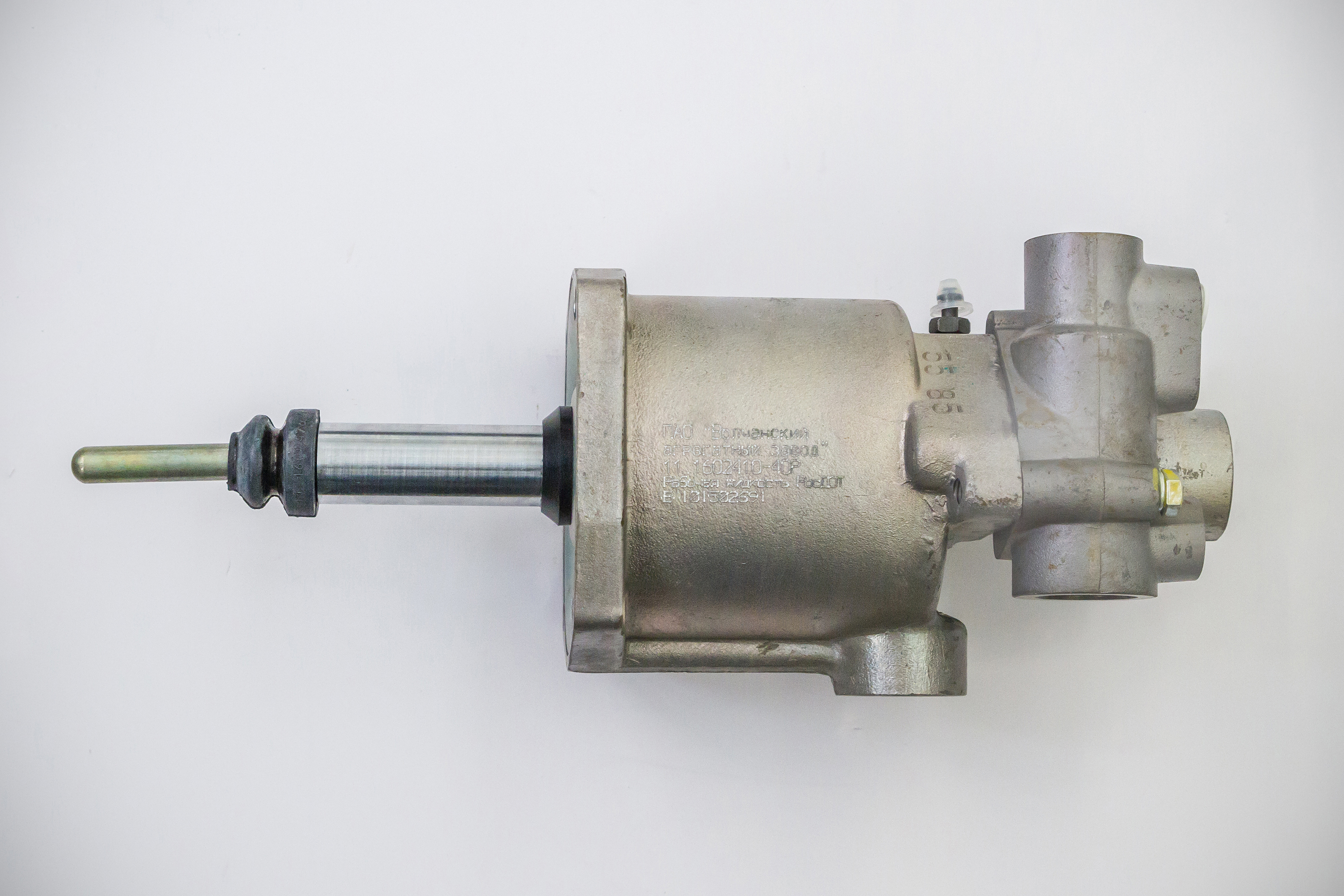

    http://www.vza.com.ua/shop/index.php?lang=1&id=12&id_product=9
    ПГУ 11.1602410 Р
    Объект применения
    автомобили «КрАЗ» с двигателем ЯМЗ-236, ЯМЗ-238 (с двухдисковым сцеплением)
    Назначение
    уменьшение усилия прилагаемого водителем к педали управления сцеплением
    Аналоги
    для замены штатного ПГУ «ВАЗ» ПГУ 11.1602410
    Рабочая жидкость
    тормозная жидкость РосДОТ-4 ТУ 2451-004-36732629-99
    Рабочее давление воздуха
    0,65 …0,8 МПа
    Рабочая температура воздуха при эксплуатации
    от минус 45ºС до плюс 45ºС
    Масса
    не более 4,5 кг
    Габаритные размеры
    128х149х400 мм
    Ход штока
    70±2 мм

    Оно одноразовое приносили мне такое в переборку,в итоге не найдя резинок так и выкинули в черемет.

    На зил вря ли но можно крепление переварить на крайняк.точнее отдельное крепление сделать что бы не портить родное.

    разница в штоке и в задней части,цилиндр тот же, но дума при желании можно приколхозить.
    ТЕХНИЧЕСКИЕ ХАРАКТЕРИСТИКИ ПРОДУКЦИИ
    Объект применения
    Автомобили «КАМАЗ»-53205, -53215 и их модификаций с двигателем 740.31-240, КПП -142, -152. Автомобили «КАМАЗ»-65115, -65116, -65117, -65111, -6540 и их модификаций с двигателем 740.30-260 и КПП -144, -151, -152, -154 (с однодисковым диафрагменным сцеплением). Автомобили семейства «МАЗ» с КПП ZF 16S151, 16S221, 16S1820TO, 16S2520TO, 9S1310; FAST GEAR 6JS75, 9JS135A, 9JS135TA, 12JS200TA, 16JS200TA, 9JS200A, 9JS200A.
    Назначение
    уменьшение усилия, прилагаемого водителем, к педали управления сцеплением
    Аналоги
    для замены штатного ПГУ «ВАЗ» ПГУ 11.1602410-40, WABCO 970 051 423 0 (автомобили «КАМАЗ»),
    для замены штатного ПГУ «ВАЗ» ПГУ 11.1602410-40, WABCO 970 051 437 0, 970 051 423 0 (автомобили «МАЗ»)
    Рабочая жидкость
    Рабочее давление
    0,65…0,8 МПа
    Масса
    не более 4,5кг
    Габаритные размеры
    134x145x358 мм
    Ход штока
    70±2 мм
