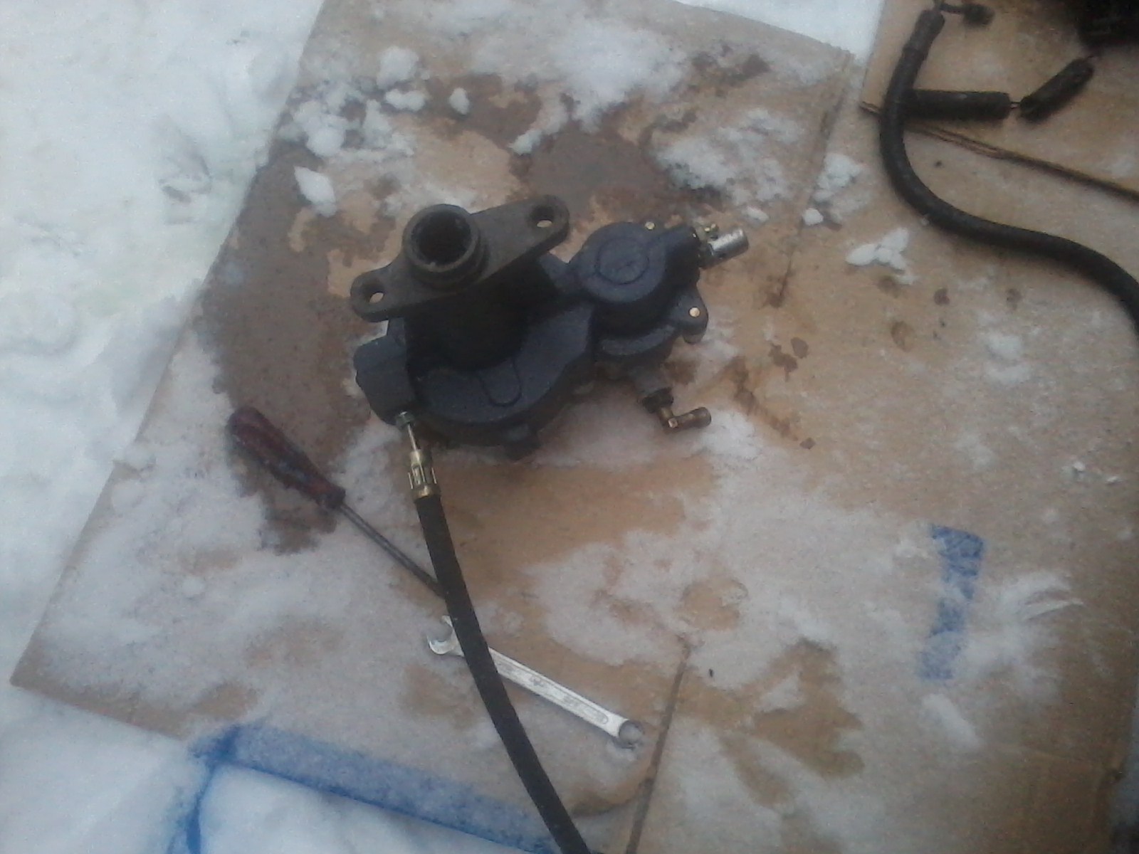

    Кто нибудь сталкивался с таки ПГУ как на фото,пробовал их ремонтировать или встречал на них рем/комплекты?В свое время на Зилу с ним была беда,пришлось переделывать на Камазовское ПГУ,все подходит и тормозуха и воздух,только пришлось ставить кронштейн другой от ПГУ Зил-4331,на этом что на фото ухи меньше.+со старого брать шток и его подгонять.
    Кстати старое разобрал там манжетам хана,пришлось выбросить в черемет.

    У меня у товарища стоит такое ПГУ на Зилу с двигателем Д-260 и зиловской 9-ти ступкой, говорит что очень педаль с ним мягенькая! Сказал что ходит отлично и он не разу его не перебирал!! А это фото твоих ПГУ?

    Нет это все с инета,мои давно кончились.
    Не смотрел в сторону ГТЦ от Газели или Газ-53,или тормозных цилиндров от легковых авто.

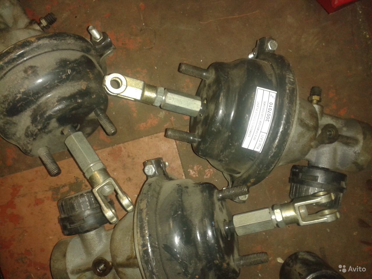

    Стас, а что за хреновина на первом снимке с Авито, за 35 лет общения с железками никогда не видел такое?

    Это ПГУ Зил НОВОГО образца,я с такой столкнулся по зиме и -30 мороза,в результате провозился до 2 ночи и ни о чем.Потом на Камазовское ПГУ переделал на Зиле.
