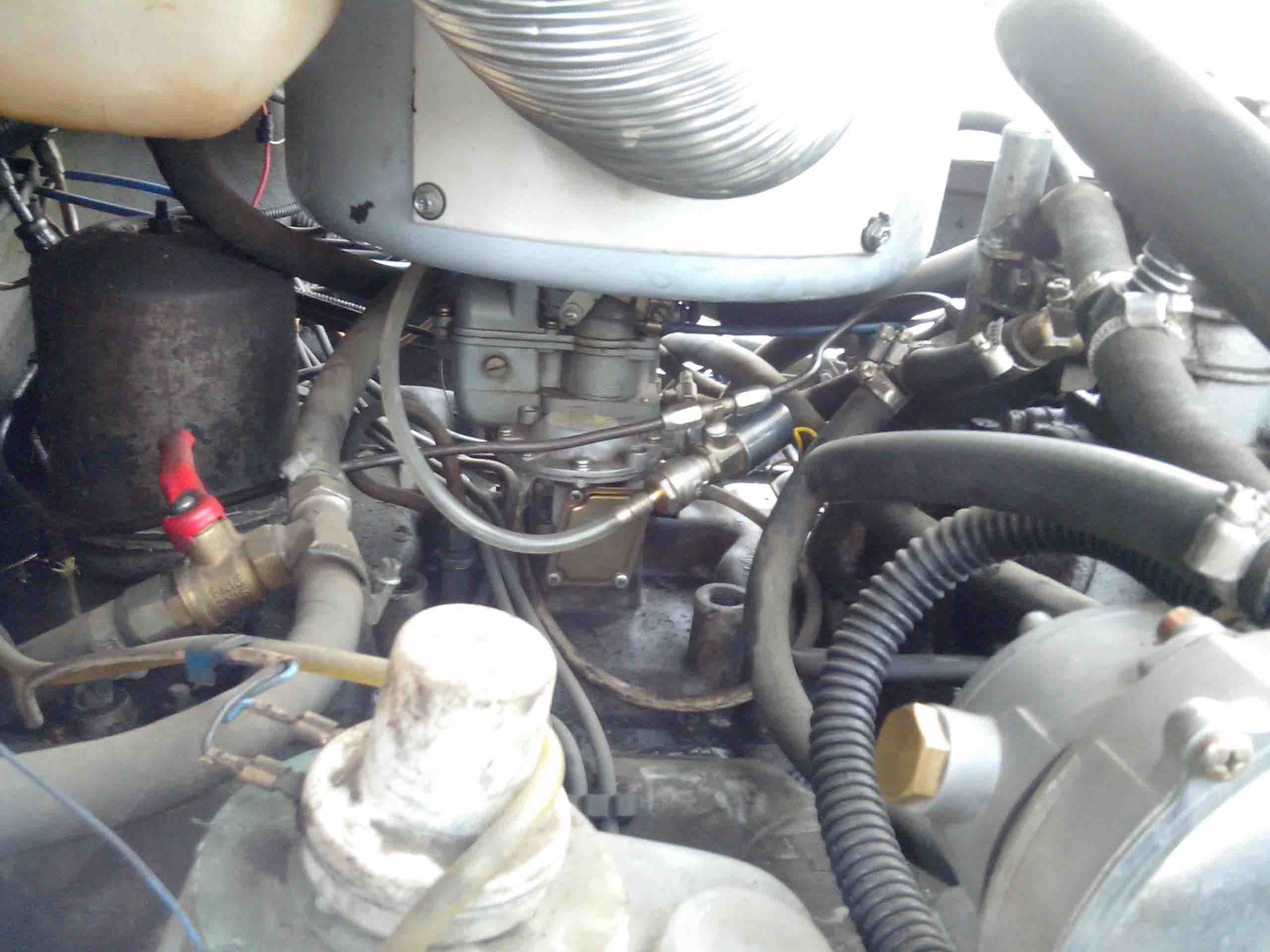

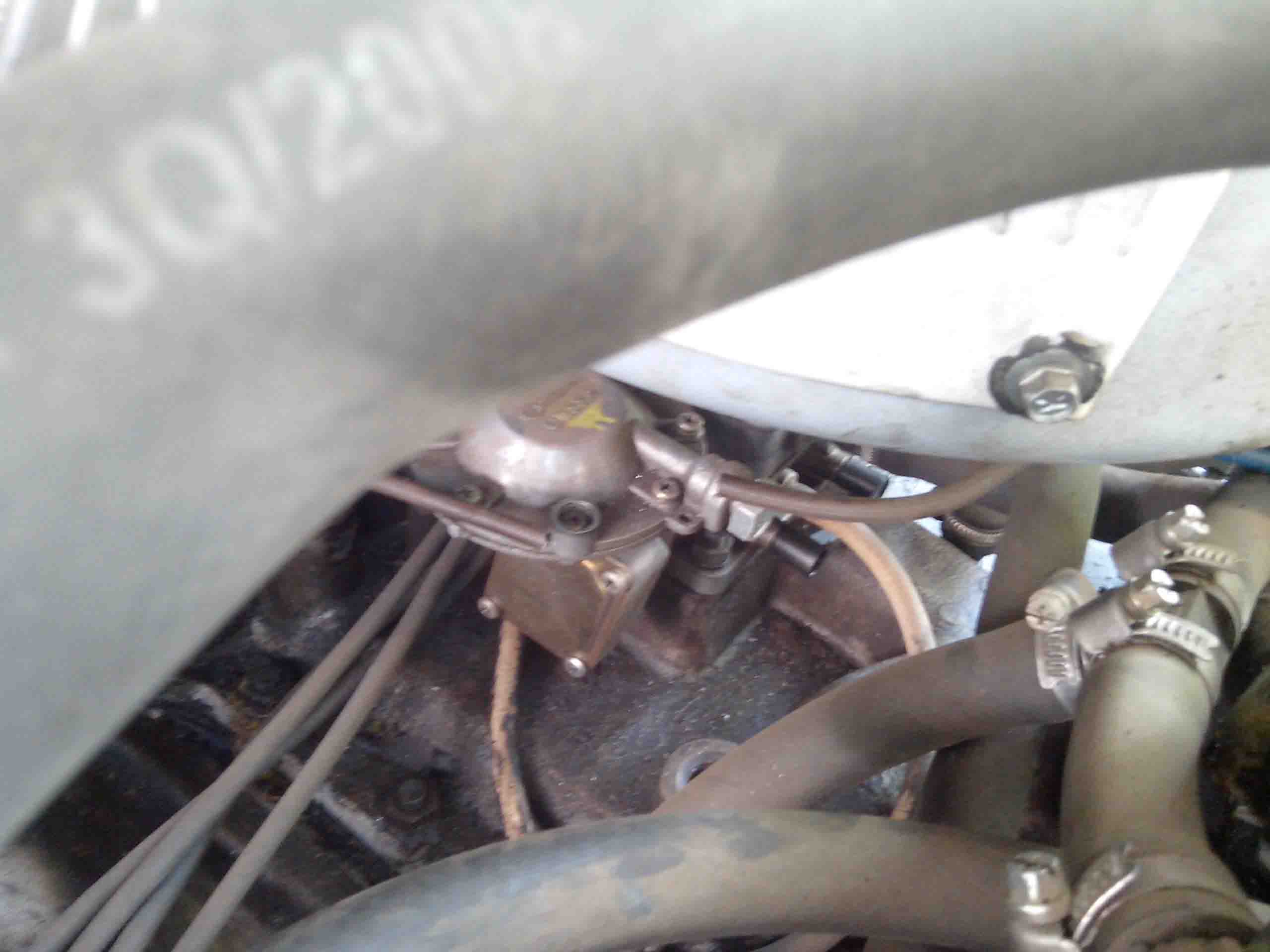

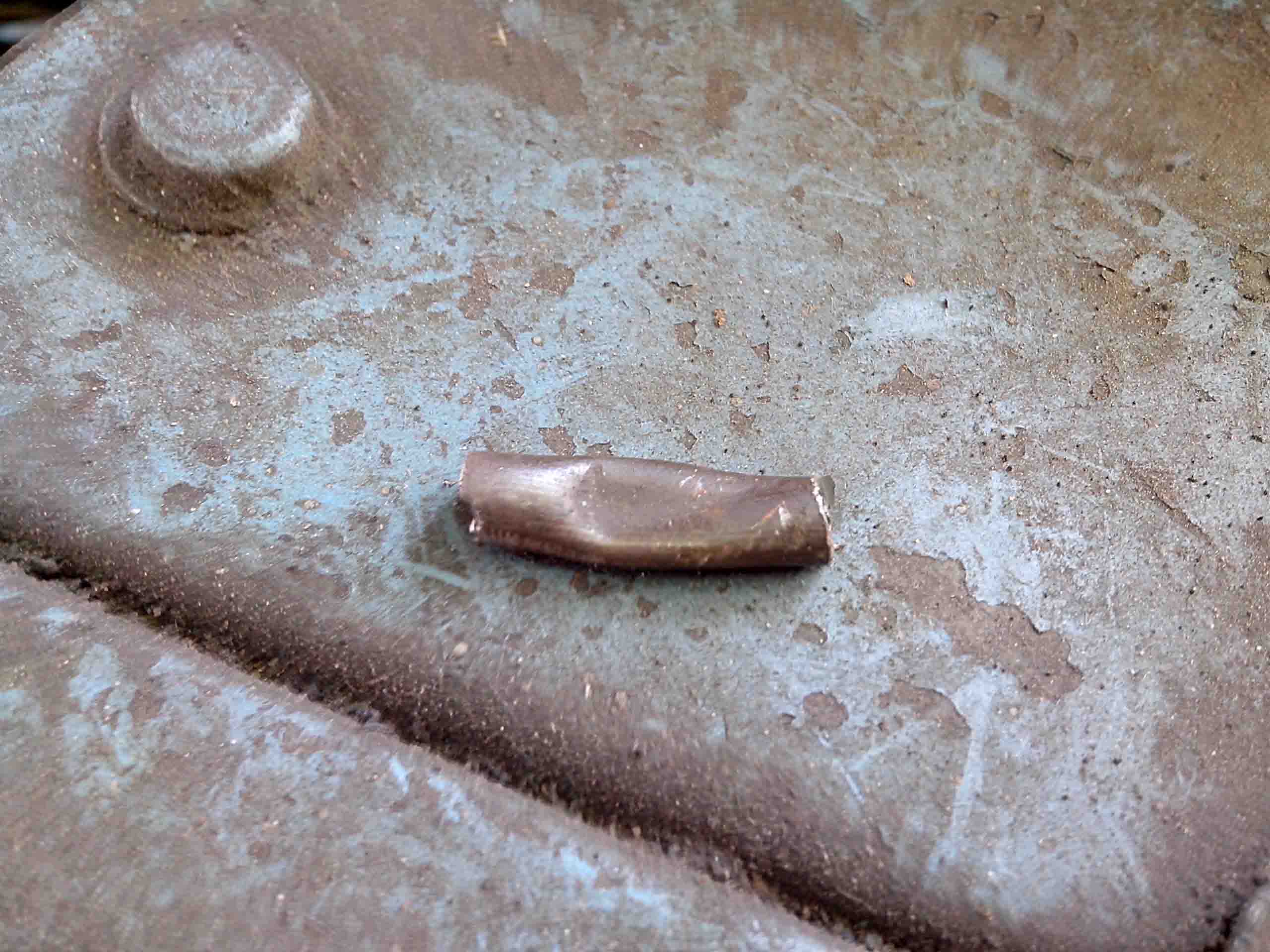

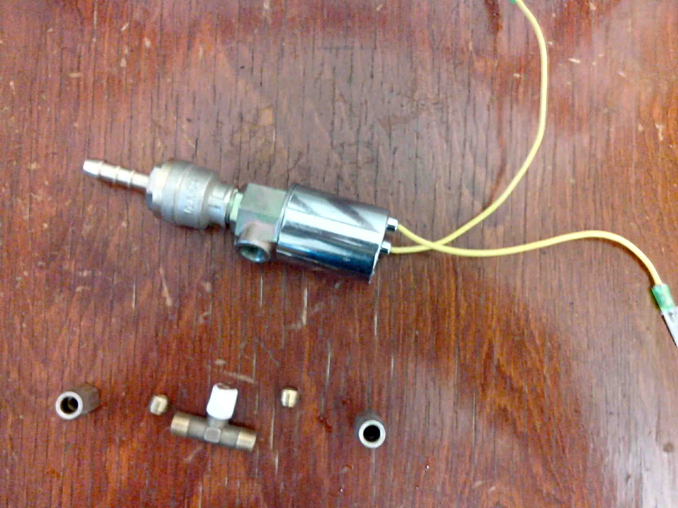

Вот подкупил клапан и все фитинги: Как всегда думал поставить в одно место, но осмотрев все живьем понял что другое лучше: крупным планом: За одно вырезал деформированный кусок трубки:

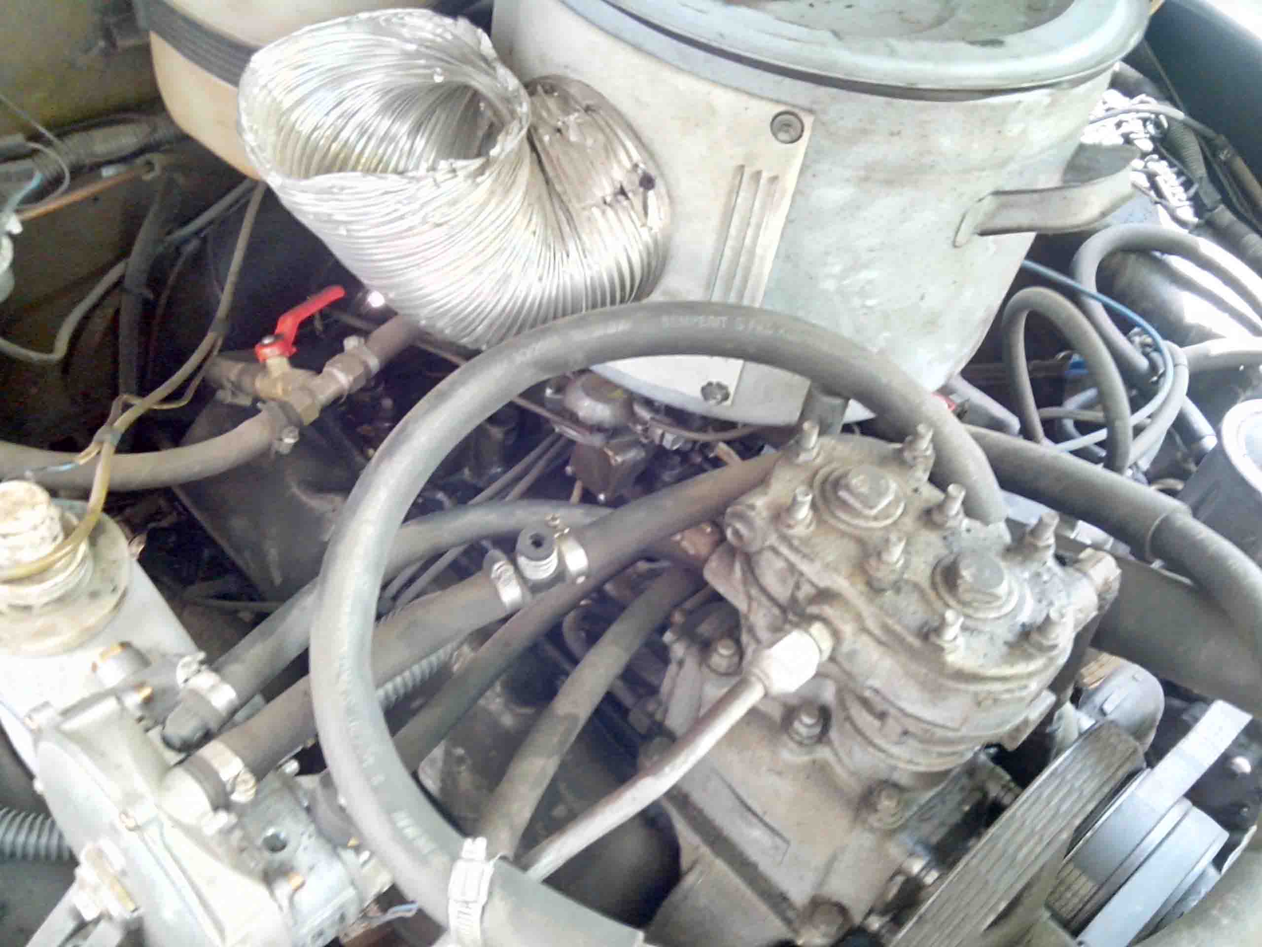

Все собрал и прикрутил клапан: Теперь осталось прикрутить саму дудку и вставить в нее шлангу, но поднялся ветер с пылью и заниматься этим было уже не охота. Так что продолжение скорее всего завтра.

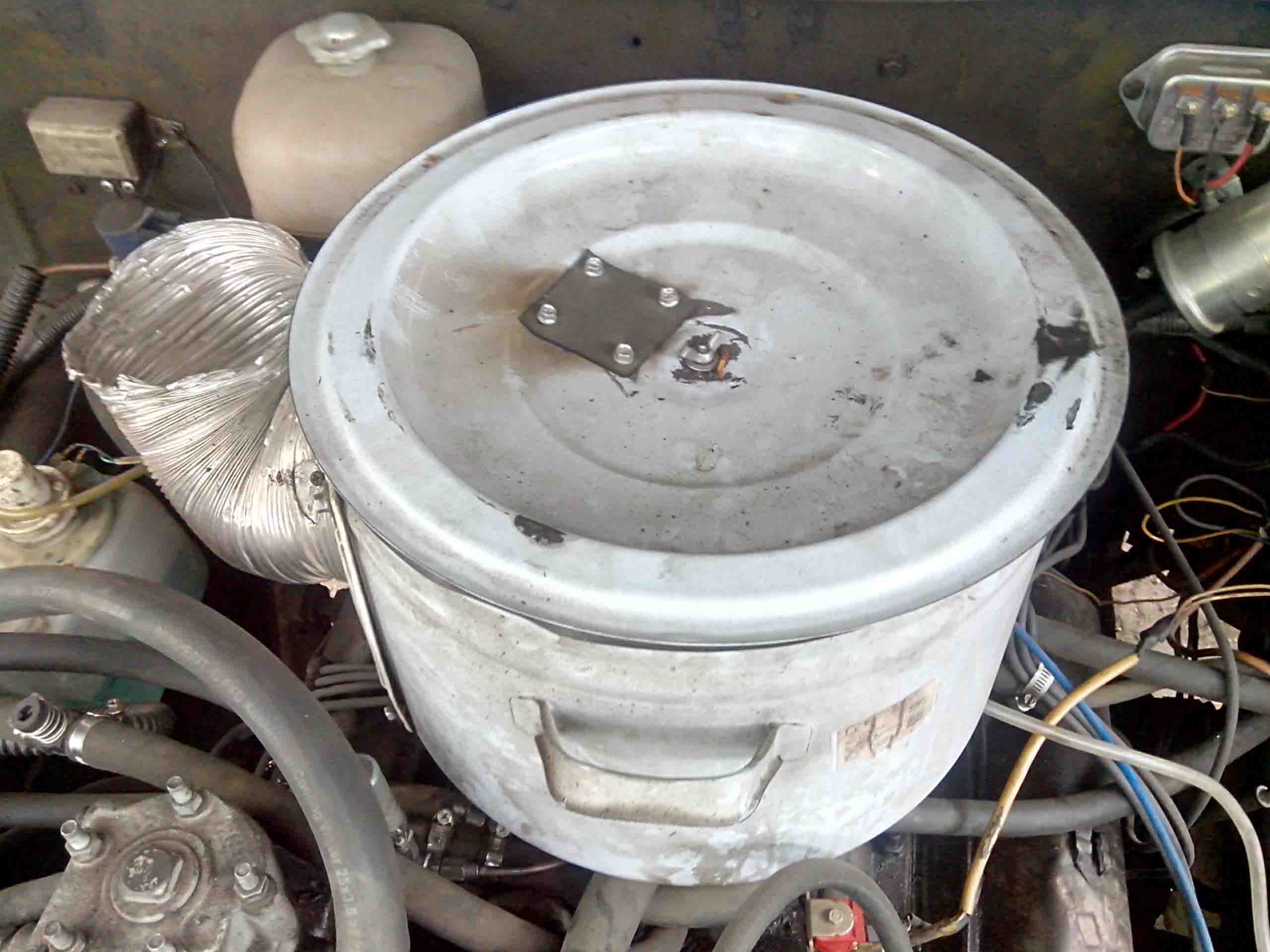

Воздухан прикольный у тебя из кастрюли. Ну а клапан как я понял ты врезал на трубку идущею на пердунчик на компрессор.Судя по фото неплохо получилось.
Зато очень эффективный - стоит ураловский фильтр обычный без масла. Угу, туда. Дособеру выложу результат.

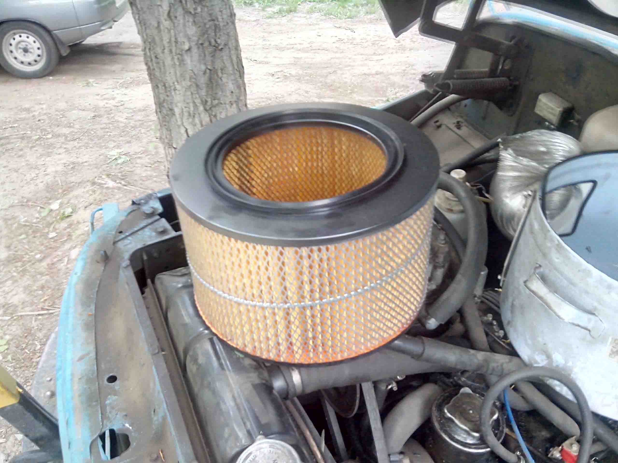

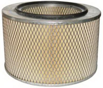

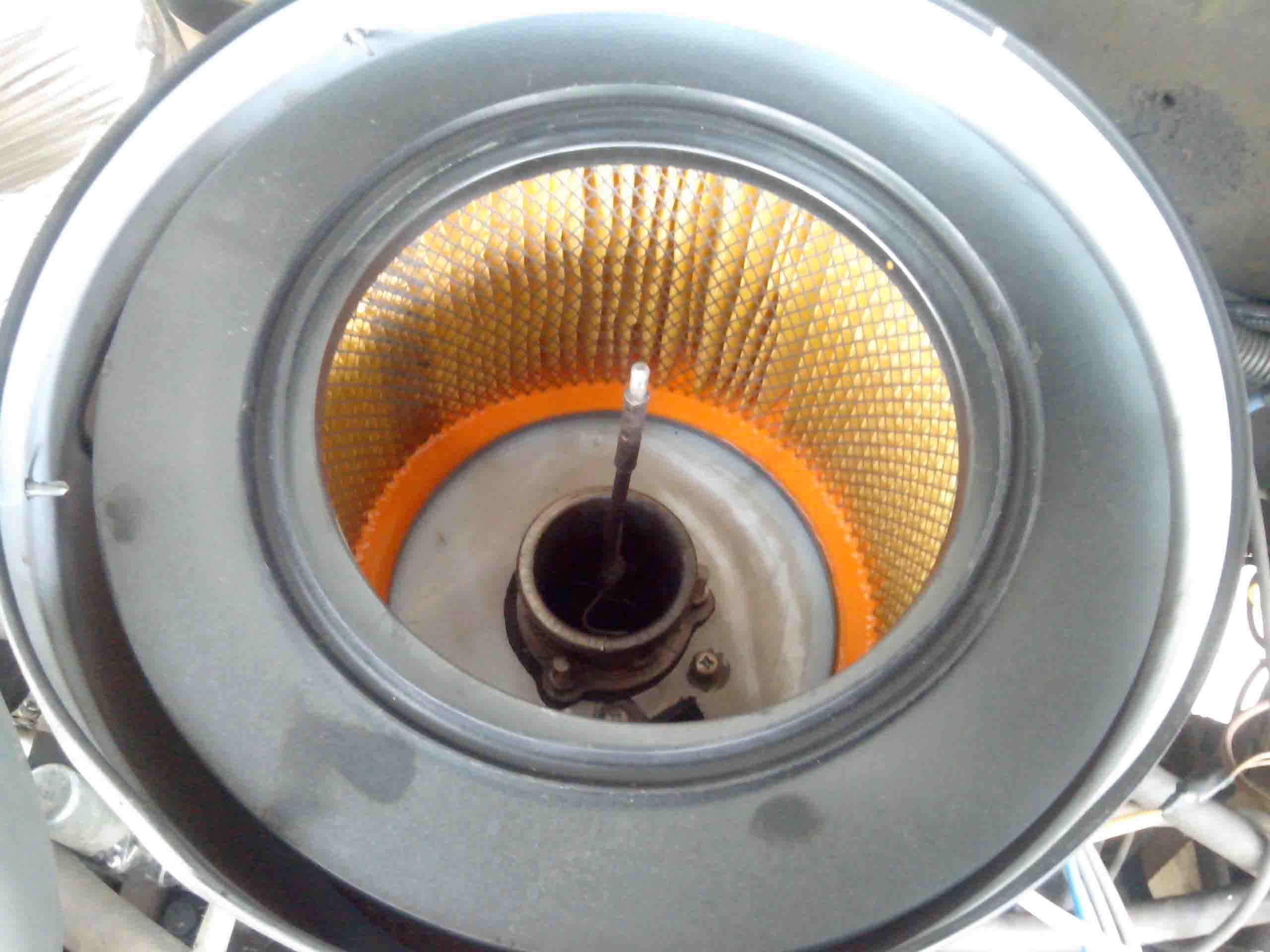

Именно по этой причине в качестве корпуса кастрюля(кастрюля вышла меньше 500 рублей в Мегастрое). По подробней могу сфоткать, но завтра - послезавтра в зависимости от погоды. Фильтр стоит такой: ставится на уралы. Плюсов на мой взгляд много: хватает на год как минимум(по городу), масло в смесь не летит почем зря + обслуживать не надо + стоит дешевле чем бычковский + расчитан на мотор до 11 литров.

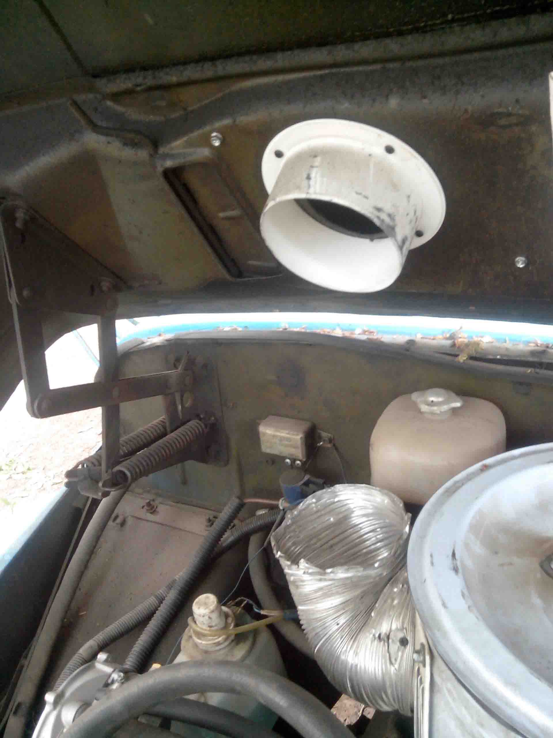

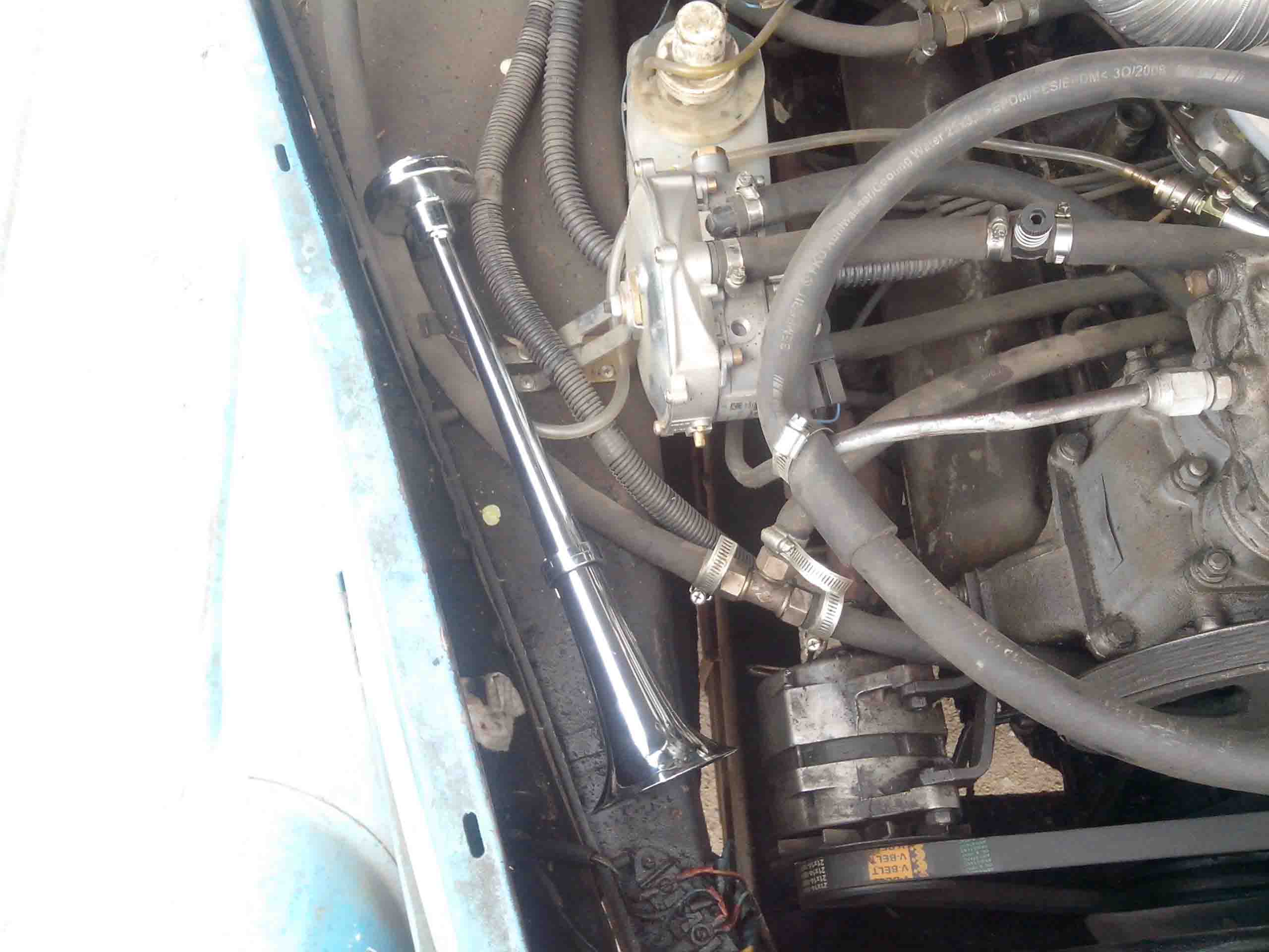

Продолжаем тему! В общем поставил я сегодня дудку: Эффект превзошол все ожидания!!! Видео есть, но нет регистрации в youtube если кто согласиться готов ему перекинуть файл(4 мб) для выкладывания на форуме.
По поводу фильтра: Сверху резиновый клапан - если при езде на газе стрельнет чтоб фильтр остался в живых. Сбоку гофра типа холодный-горячий воздух, а на капоте ответка. Это изнутри, там все штатное, но шпильку пришлось слегка удлинить. Внизу отбор чистого воздуха для компрессора.
И сам фильтр: Еще хотелось бы добавить, что после установки такой конструкции ощущение от машины как-будто лошадок добавилось.
