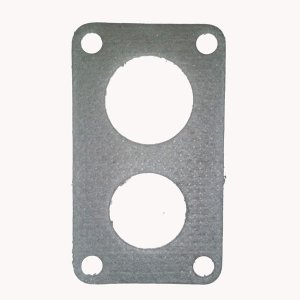

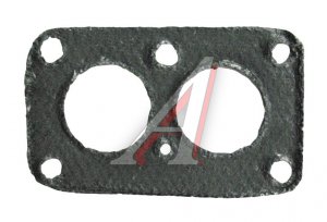

Добрый день! Решил заказать несколько прокладок под карбюратор про запас. У меня на автобусе стоит карбюратор К-89А. Некоторые прокладки с одинаковыми большими отверстиями на впуск, а у некоторых одно отверстие немного поменьше. Пытался второе отверстие сделать побольше - но не особо получается, там внутри прокладки металл. В связи с этим вопрос - можно ли поставить прокладку, у которой одно из отверстий чуть меньше другого (2 - 3 мм)? Может ли это на что то повлиять? Кроме того, в некоторых прокладках есть ещё дополнительные маленькие отверстия посредине. Для чего они?
Эти прокладки - для легковых автомобилей, где не так, как у нас, одновременно открываются обе заслонки, а поочередно. Если отверстие в прокладке меньше чем отверстие в прилегающей плоскости впускного коллектора, естественно, двигатель окажется задушенным.
Странно то, что по каталогу заказывал одинаковые, а на деле разные... А вот для чего же в некоторых еще 2 маленькие дырочки дополнительные интересно.
Не составит проблемы вырезать прокладку самостоятельно, из плотного картона толщиной 0.7-1 мм. Паронит не рекомендую, присохнет собака.
