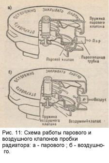

    Для повышения температуры кипения охлаждающей жидкости и тем самым поддержания наиболее выгодного температурного режима применена закрытая система охлаждения, у которой радиатор непосредственно не соединен с атмосферой. В таких системах пробка радиатора плотно закрывает горловину. В пробке имеются два клапана — паровой и воздушный.
    Паровой клапан пробки радиатора (рис. 11, а) допускает повышение давления в системе охлаждения на 0,028 . 0,10 МПа выше атмосферного, в результате чего уменьшаются потери охлаждающей жидкости от испарения, а температура кипения охлаждающей жидкости повышается и составляет 108 °С . 119°С. При повышении давления в системе свыше расчетного клапан автоматически открывается.
    После охлаждения нагретого двигателя возникает опасность сдавливания трубок радиатора в результате создавшегося разрежения. Для предотвращения этого явления служит воздушный клапан пробки радиатора (рис. 11, б), который, открываясь при разрежении 0,001 . 0,013 МПа, пропускает внутрь его воздух.
