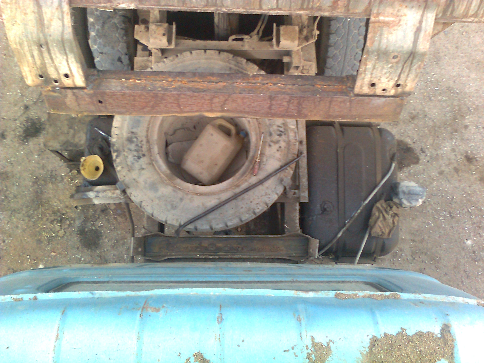

Всем привет. На 24-й год,падушки на передних опорах кузова развалились. В магазине таких нет. Пришлось снова колдавать из того что есть. Надеюсь понять можно,швеллер входит в швеллер.
У меня лапы вообще отгнили,приварил уголок на кузов и поставил двутавр высокий на раму,облегчил его вырезав дырки большие в нем......
Понятно теперь... а он задние пальцы не раскачает? я наоборот двутавр шире рамы сделал,чтобы не качалчя на ямах вправо-влево.... кузовок зачетный!хотя кузов то другой совсем,может его не так раскачивает...а вообще самая вечная конструкция на сельхозниках там она на всю ширену кузова 2.45,что спереди что сзади!
