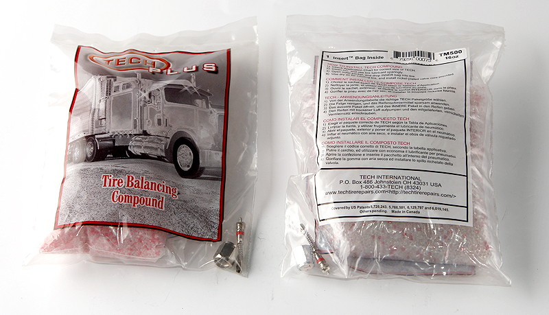

  10. груЗИЛок
    А кто нибудь слышал про такую вещь для балансировки колёс ?
    Балансировочный компаунд
    Балансировочный компаунд ТЕСН PLUS — это принципиально новая технология высококачественной балансировки автомобильных колес, основанная на применении микробисера внутри колеса и законов физики. С помощью компаунда (микробисера) Вы сможете отбалансировать колесо практически любого автомобиля. ТECH PLUS — это новинка для Российского рынка.
    Фото Артикул Наименование Бренд Ед. измер. Цена (руб.)
    Компаунд (микробисер) ТЕСН
    [​IMG] TLP60 Компаунд (микробисер) ТЕСН PLUS для балансировки колес 57 грамм [​IMG] уп. (1 шт.) 188.00
