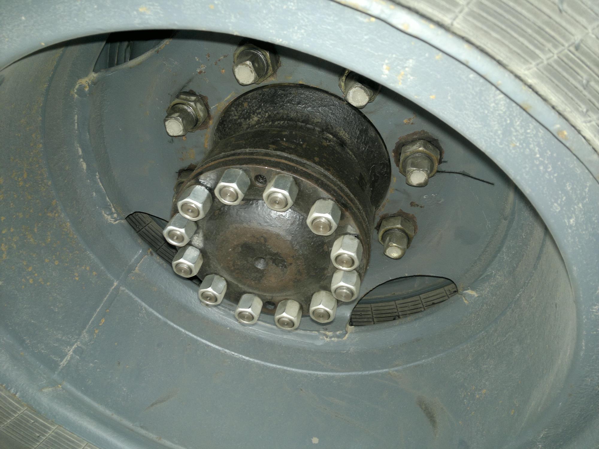

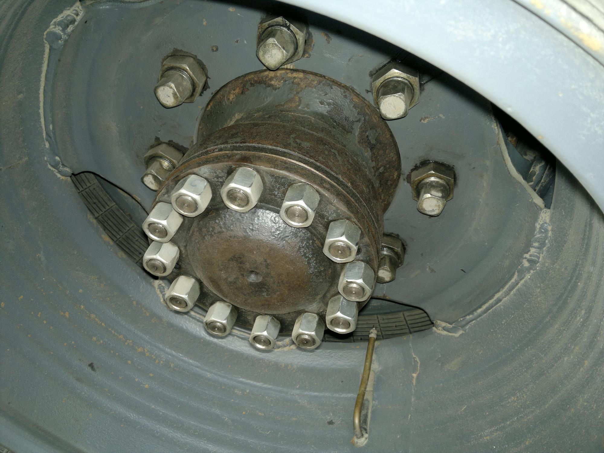

    Вернул упраздненную КамАЗ'ом, при переходе на раздельную смазку, гайку в ступице.
    Фото для наблюдательных и головастых. Фото кликабельно, смотрите в развернутом виде, внимательно, отгадка загадки на поверхности.
    Смотрите, выдвигайте версии, а я в Сочи поехал. :crazy: По пути буду заглядывать.

    а че,Петрович,шпильки квадратные?

    Поставил проставку между ступицей и полуосью? ..из полуоси и сделал проставку? и шпильки новые точил, чтоб чутка подлинней были?

    ну так-то на футорках колесо явно стоит

    ну вот так выглядит когда колесо стоит на футорках ;) ..там и гайки другие ( под ключ на 38) и обрати внимание какая в них резьба большого диаметра
    Так вроде и нормально..одна только еврогайка навевала грусть,но деваться некуда було..контргайка лучше чем загибной стопорный шайба
    А полуось,хватает там зубьев на работу?

    Олег , что за проставка у тебя и для чего ? Не томи рассказывай , нам интересно .
    Петрович как на 130м! на футорках ездиет!Старая гвардия,как и я,но по трассе их редко крутить приходиться,насчет проставки....это теперь получается подшипники литолом мажутся? и нигрол в них не попадает?,хотел тоже поставить такую крутил-вертел в руках...передумал! а зачем проставка? и две прокладки?во блин!
    видимо без проставки камазовая "литолка" не становится...

    Ладно, пока барабаны и колодки остывают. Напишу, не буду томить. Устал бороться с постоянно текущими сальниками ступиц. Да, ранее я отписывался в теме, что эксплуатирую КамАЗ'овский набор, который они внедрили при переходе на раздельную смазку редуктора (жидкой трансмиссионкой) и ступиц (консистентной смазкой). Но привыкнув к старой системе крепежа подшипников ступиц, к новой относился с опаской. Я не я один такой, высказываний по этому поводу на форумах много. Дело в том, что внедрив наружный сальник, они сократили гайку со штифтом. Ступица теперь держится на соплях - на жестянке по типу как у нас на передних ступицах, но не зажатой между гайками, а поджатой одной гайкой. Чертежи и рисунки смотрите в теме, они есть, при такой схеме есть вероятность потерять спарку вместе со ступицей на ходу. Либо устроить в ступице подшипникам Сталинград. Задумал это давно, но воплотил только сейчас, приурочив к замене колодок. Да, гайка с новым набором не помещалась, сделал на ее толщину шайбы-проставки из старой негодной ступицы. Заменил шпильки на удлиненные. Зацепление в шлицах полуоси не пострадало. Вынимая полуось, обратите внимание на след контакта на шлицах, место там есть в запасе. Толщина проставок - 10 мм.
    То есть теперь так:
    -подшипник,
    -гайка со штифтом,
    -стопорная шайба с отверстиями,
    -гайка,
    -сальник.
    Вот так. Поехал я дальше, уже Туапсе видно. Скоро море!
    P.S. Алексей, поскольку с конструкцией знаком, оказался ближе всех к разгадке, схватил все на лету, видно из комментария.:good:
    Виталий тоже рядом был. Помещается КамАЗ'овская литолка, но по ихнему. Я поездил, мне мало нравилось, я сделал по нашему.
    Андрей первым заметил необычность.

    На "бычке" подобные проставки стояли,справа или слева не помню уже для каких-то целей:?
