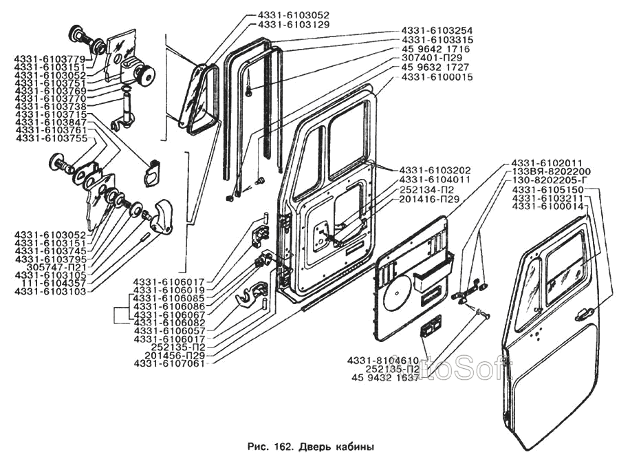

    Коллега прислал несколько вопросов с картинкой:
    и звучат они так:
    - Что за отверстие в обшивке и панели двери и для чего они? Чего на фото не хватает? Что было вставлено в это отверстие?
    Не нашелся с наскока что ему ответить. На моем авто такие отверстия на панели дверей тоже были, на обшивках - нет. Жабры для вентиляции внизу на старого образца дверях - тоже были. На новых от Бычка - уже нет. Вопрос про отверстия-прямоугольники открыт.

    заслонка вытяжной вентиляции 4331-8104610
    [​IMG] каталог 2003 года

    Чего-то подобного ожидал. Спасибо.
    Есть у кого-то вживую? Интересует внешний вид (фото не нашлось, по запросу - только каталожные схемы, как в сообщении Владимира) и функционал (вероятно, открыто - вентилируется из кабины, и закрыто - из полости дверей).
    P.S. Кармашков на дверях, что на рисунке выше заслонки (на схеме хоть и не обозначены никак, но фигурируют во всех каталогах, и 4331, и 4333, и на Бычках), кстати, тоже вживую видеть не приходилось.

    Петрович, в живую видел то о чОм ты срашиваешь. Но вот сфотать уже не получится, ибо тот Бык "убыл" в мир иной.
    Выглядело типа иномарочного клапана вентиляции салона. Только естественно корявенько и откровенно убого. Но типа того
  5. МАЗай
    3.161
    816
    Кстати суть этой вентиляции очень хороша. Пар, что исходит от влаги, которая появляется на ковриках, высасывается в улицу через эти клапана. Тем самым не оседая на стеклах машины.
