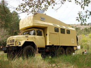

    Коллеги, доброго времени суток!
    Задумал увеличить кунг своего 131го, оборудовать спальное место над кабиной.
    Очень сложно найти правовой аспект такой переделки - подскажите, ткните пальцем где читать.
    Может у кого то есть опыт?
    Какие могут быть последствия?

    Если кунг каркасный (КМ131), то еще можно думать на эту тему. Если бескаркасный (К131), то узаконить будет очень сложно.
    Из опыта. Видел в ремонте буржуйский автодом, в котором спальным местом над кабиной попользовались в движении по асфальту. Восстановить удалось, но только для продажи.
    Очень большие консольные динамические нагрузки. Передняя стенка армейского кунга рассчитана только на ветровую нагрузку + 20 кг от ОВ-65 и ФВУ. Вы собираетесь увеличить вылет на метр и массу килограмм на 100.
