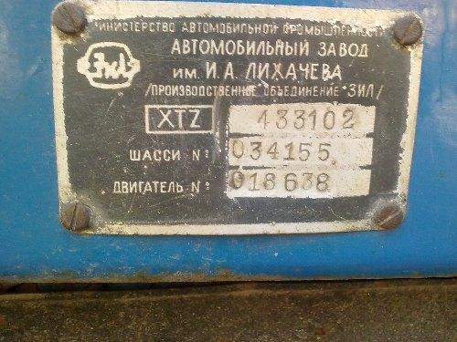

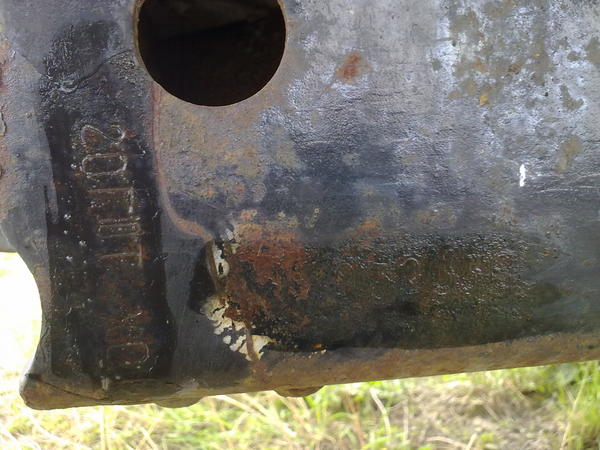

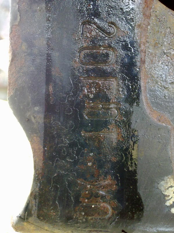

НОМЕРА НА РАМЕ В КОНЦЕ С ПРАВОЙ СТОРОНЫ НАБИТЫ ГОРИЗОНТАЛЬНО НО РЯДОМ МОГУТ БЫТЬ НОМЕРА ВЫБИТЫЕ ВЕРТИКАЛЬНО ЭТО МАРКА СТАЛИ ИЗ КОТОРОЙ ИЗГОТОВЛЕНА РАМА ,. ОБРАТИ ВНИМАНИЕ , ТАК КАК ГАЙЦЫ ИХ МОГУТ ПРИНЯТЬ ЗА НОМЕР . О чёрт крупным шрифтом написал , извиняюсь не смотрел на экран , я не ругаюсь . Ну и справой же стороны кабины номер на табличке выбит.
