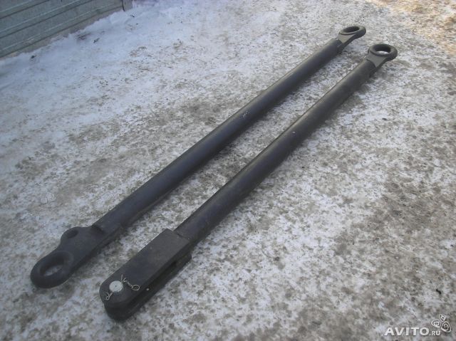

    Раскладная жесткая сцепка типа "треугольник"-самое надежное буксировочное средство,позволяет буксировать машину без водителя и тормозов и на дальние расстояния.Трос-более опасен.Точно такая как на фото Олега65 у знакомого,не раз брал для работы,таскал неисправные машины в Троицк и Южноуральск.

    Использую две трубы,буровые ..с привареными коваными петлями
    Таскать можно от Газона до КАМАЗ а
