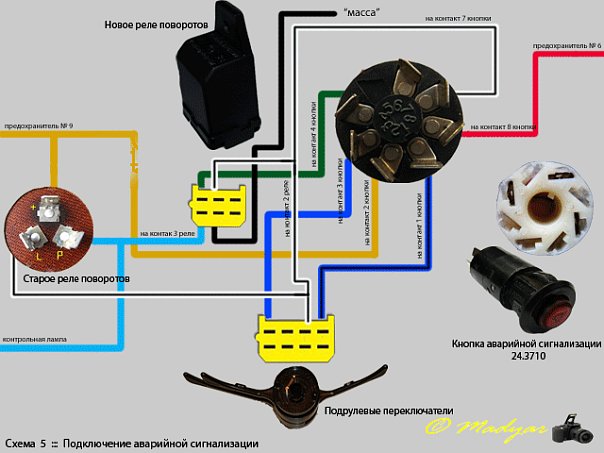

    Хочу поменять задние габариты на три лампочки но у меня по старой системе стоят две лампочки... как это всё дела переделать? Если есть у кого схема, скиньте пожалуйста!

    на сколько я помню,в старых круглых поворотниках стояли двухконтактные лампочки,имеющие по две нити накала и работающие раздельно.схема электрическая без изменений,а поворотники нового образца,на своём зиле я так и переделал.

    тепловое реле советую сменить на РС-950,заодно и аварийку зацепите как положено.

    y_37792af7.jpg Вот мужики так уже делал все работает.... x_e5456e28.jpg думаю разберётесь что к чему....

    Очень подробно написано но как эта схема будет выглядеть если использовать подрулевой переключатель п145 на зил-130 в этой схеме :
    http://madyar.net/car/el_sheme/zil130/zil130_3.htm
    Чтобы п145 сразу заменил ножной переключатель света фар,центральный переключатель света и звуковой сигнал(по крайней мере продублировал его)?
