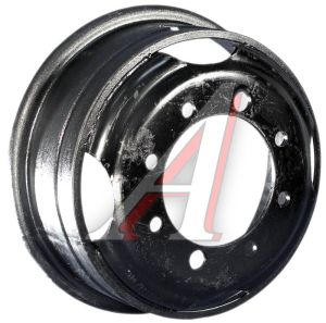

    Подойдут ли диски безфуторочные на зил с автобуса паз дизель(задний мост у них зиловский) внутренний диаметр если одинаковый а он на R 20 ????

    диск похож но только кольца нет!!

    2 колец если точно!! зиловский смотрел он идет в комплекте с кольцами
    Все диски идут с кольцами новые , старые с ПАЗа или новые продают ?

    новые в магазине !! обратил внимание что дисков нет!!
  8. груЗИЛок
    Может просто кольца на складе лежат , а так они комплектом продаваться должны . Сколько стоит диск ? Может не комплект на одном диске и он у них последний остался без колец .

    4000 тыс р

    ПАЗ'овские диски похожи на ЗиЛ-4331, но они узкие, под 240-ю резину. На разборке чуть не взял, втирали, что ЗиЛ'овские, но мне показалось, что узкие. Померил, - действительно, почти на 2 см.
