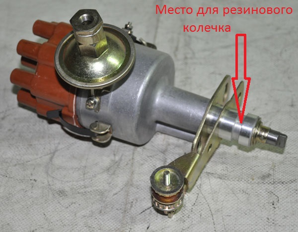

    Вытащить распределитель из привода. Одеть резиновое кольцо в выточку на стойке распределителя. Поставить на место. Восстановить работу вентиляции картера, возможно в картере повышенное давление отработавших газов.

    Пушкино
    ЗИЛ-131
    вот так????

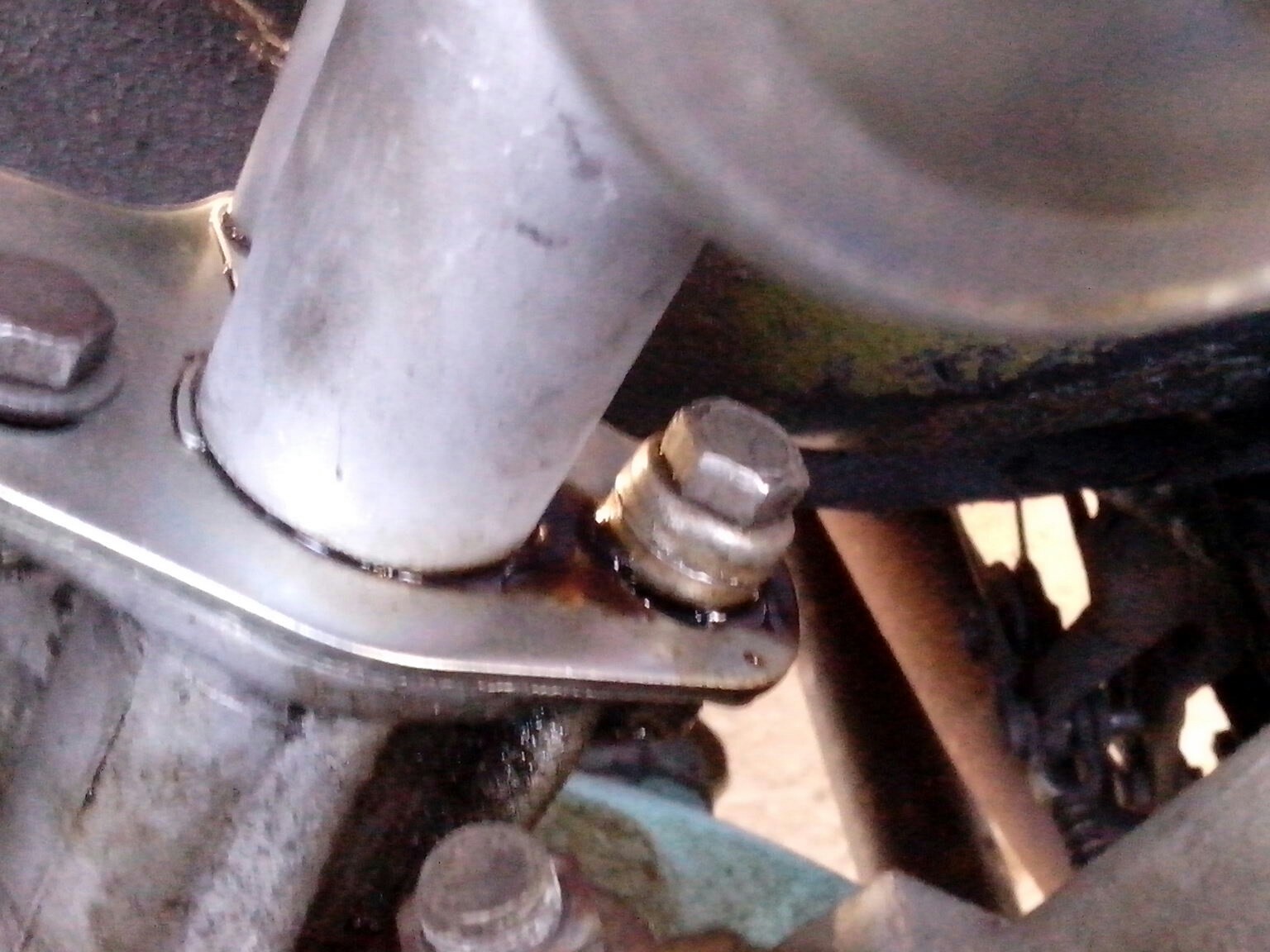

  4. Vovik K.
    Vovik K. Ученик
    75
    5
    Пушкино
    ЗИЛ-131
    етот сливной канал бил забит

    Спасибо за чертежик. Никогда не обращал внимания на это отверстие в приводе. А колечко ставлю с тех пор (и на ГАЗ и на ЗиЛ), как увидел в 80-х на этом месте резиновый манжет на распределителе двигателя Москвич-412. 35661.JPG
