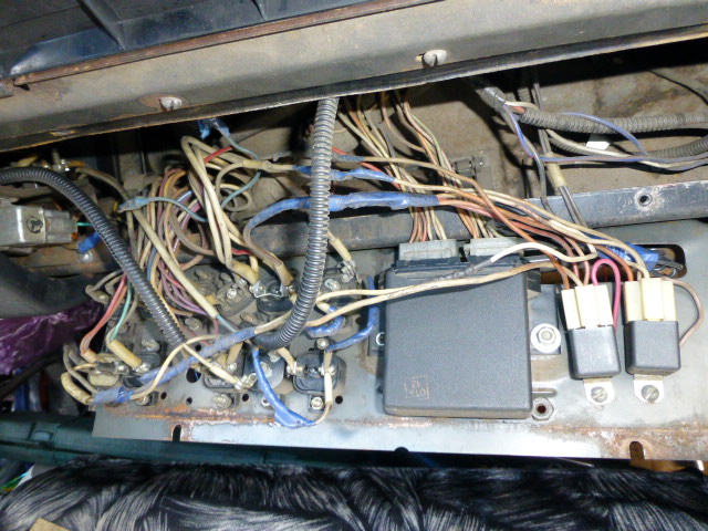

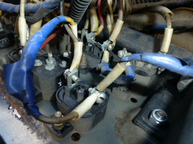

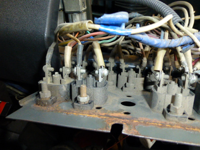

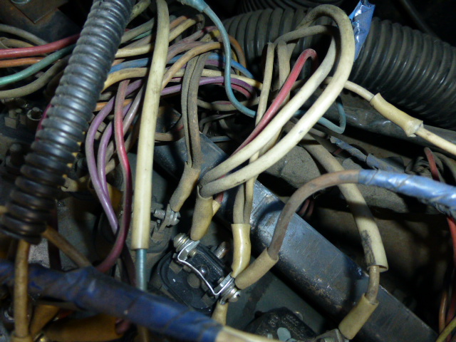

      166 КБ
      671
      150,5 КБ
      970
      151 КБ
      711
      155 КБ
      740
    Азат! вот это ты полезную вещь сказал!,а я блин!,каждый раз когда реле в руки беру,разбираю,и смотрю что куда... :oops: :oops: :oops:точно там же один поперёк!
