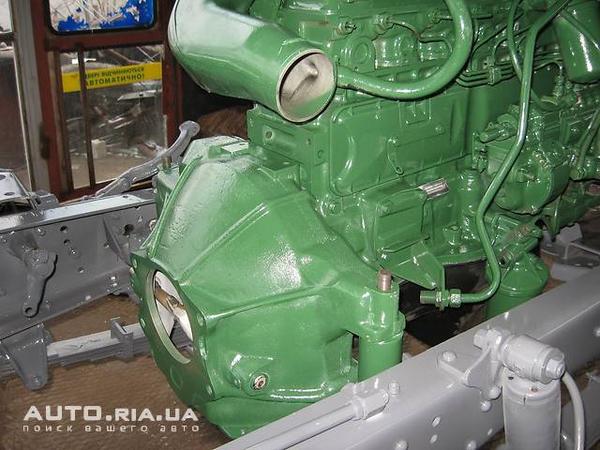

    Ну, если вы не знали, то скажу, что такие OM-366A, LA стоят на импортных комбайнах KLAAS Dominator. И вполне себе неплохо себя чувствуют. И даже на судах встречаются.
  3. 2222g
    Ребята купили ом 366 для установки на МТЗ, разбирают для профилактики, показывают последствия эксплуатации двс на воде,видео на украинском языке,если кому не понятно,пишите переведу.

    Вместо 245-го или 260-го будет робить?
  6. 2222g
    У него уже установлен ом 364А вместо д243, на Мтз82,но ему динамика ом 364 в роботе трактора не понравилась,и он хочет поставить ом 366.

    Все ему понравилось, мощности говорит много в 364 и его хватало для всех видов работ, начиная с 1200-1300 оборотов говорит прет так что его переплюнуть ничем невозможно. Говорит что просто изначально хотел поставить 366 без турбины, а также в надежде получить более большую тягу до 1200 оборотов на которых трактор часто используется, а после 1200-1300 уже говорит его не остановить.
  13. Viktor2
    Viktor2 Механик
    36
    9
    Киев
    Зил4331
    Говорит что лучше по всем понктам, надежность, мощность, расход поменьше стал но расход ненамного, каридинально снизился шум и исчезла вибрация.
