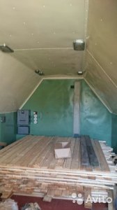

    Купил кунг 9ф223 для использования на даче, как сарай, мастерская итд. В нутри уцелели электрощиты, наружный щит срезан и валяется внутри. К срезанному щиту, по всей видимости подключали 220 - 380 в. Помогите пожалуйста, может кто то сталкивался с подобными кунгами, может есть где то схема электрики?

    Да именно так, Вы правы. К сожалению ещё внешний щит оторван, он в наличии, но частично разукомплектован. В нем стоял автомат на 380, переключатели смена фаз и включение вентилятора, тумблеры включения печек. От снятого щита внутрь идут три толстых и семь тонких проводов, теоретически можно щит вернуть на место, но сложно прозвонить и разобраться что куда. Пытался загрузить подробные фото щитов и оборудования, но качество слишком хорошее, не получается. Попробую ссылку прислать. Внутри кунга два щита, один маленький с трансформаторами, а второй с амперметром включением вентиляторов, электроотопителя и двух солярочных отопителей, в нем контактор на 220, а остальное наверное на 12 вольт, так как печки солярочные по шильдам на 12 в.

    Там очень заморочено все заворочено). Частично аппаратура на 220, частично на 12. Трансформаторов разных аж три штуки. Хорошо бы схему найти или кого то, кто сталкивался с такими или подобными кузовами.

    Если бы так просто, то и не спрашивал бы. Ну думаю, что три толстых скорее фазные, а фот 7 остальных нули, но могут быть толстые на 220, а потоньше на 12 в.... В кунге два щитка, один с двумя трансформаторами, другой с амперметром, контактором внутри на 220в, предохранителями, кнопкой экстренного отключения, тумблерами включения печек и вентиляторов. При том в уличном и внутреннем, есть оборудование и на 220 и на 12в.
