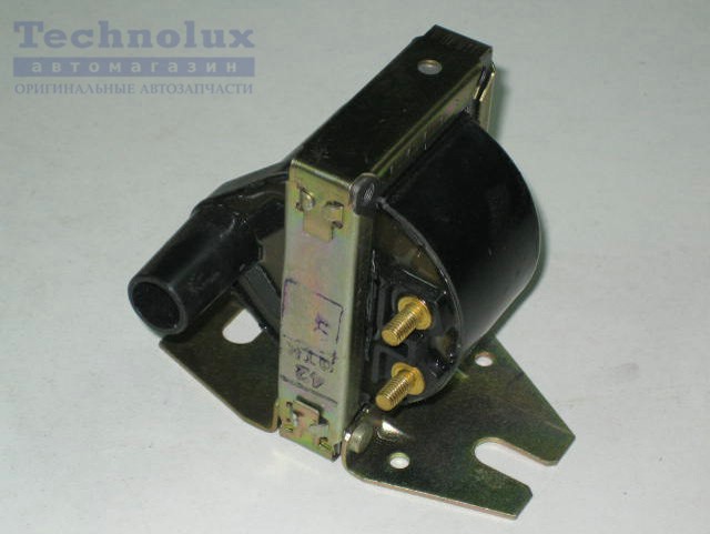

  7. kis5380
    Вот сухая для бесконтактной системы. У меня на волге б-116 стояла, тоже такая же проблема была.
    Игорь Б. нравится это.
  8. Игорь Б.
    1.135
    Ого! Не видал такую....Слава, а у тебя такая стоит?
  9. kis5380
    Не на зиле на ниве у бати и на волге (на волге постоянно текли как поставил сухую, про катушку вообще забыли). У меня на зиле пока контактное. Такие катушки у нас редко встречаются.

  13. kis5380
    У меня на волге нормально ходит(б116 до этого была). Вот что написано в характеристиках: Может быть использована вместо Б 116 (с коммутатором 131.3734).
