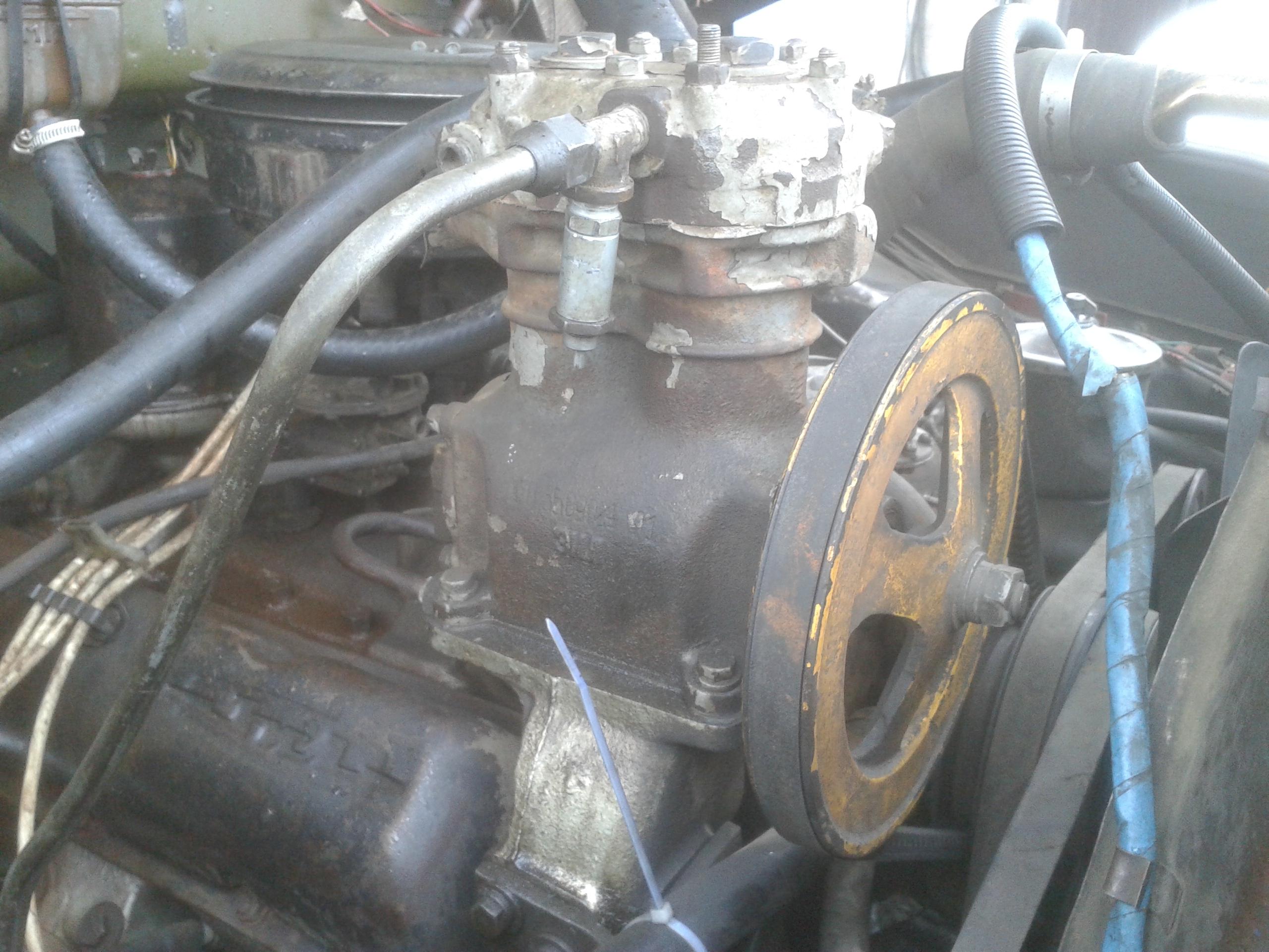

    Очем вы вообще мужики? у меня пердун замерз я его на компрессор перекрутил,и все!!!! кто куда там замерзает непонятно......а то понапредумывали осушителей там всяких....лиш бы денег с водителя побольше скосить.....вот дешево и сердито! а вход в компрессор не с воздухана а с сопуна!!! как накачает систему то компрессор просто выкачевает с двигателя картерные газы...... все просто! проще некуда,кто скажет что не правильно я сделал? 20141206_100314 (Copy).jpg

    Виталя, а движок маслом теперь не будет ухеркиваться?
