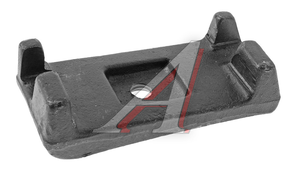

    7.792
    2.879
    Левые-правые тоже нельзя менять местами. Проверьте. Кроме того, могут попасть при бездумном безголовом безруком ремонте, с заменой не глядя, не в комплект, только правые, или только левые.
    Проточки снизу, которыми они опираются на приваренную площадку, и позиционируются по месту, несимметричны относительно оси симметрии детали. Поэтому эти прокладки (опоры) разные. На это тоже следует обращать внимание.
    При переходе (апгрейде) с 75 мм рессор на 90 мм приходилось, чтобы не переваривать площадки на балке (чулке) моста, поменять их местами, поскольку рессоры встали шире.
    Площадки эти показаны на чертеже, но каталожно почему-то не пронумерованы:
    Обратите внимание на все эти детали и их взаимное расположение относительно оси симметрии моста. Внимательно. Вдумчиво. С мерительным инструментом в руках. Если мост перпендикулярен раме, но выставляется со сдвигом в сторону, то собака зарыта где-то тут, не иначе.
