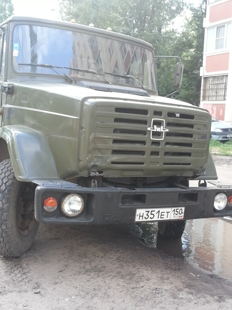

    Не так давно плюнул я работать на дядю(работал в автомагазине) и скооперировавшись с другом купили мы грузовик вот такой: 20140628_172606.jpg
    94 года выпуска, с дизельным двигателем 245-12с(в 10 году поставленным)

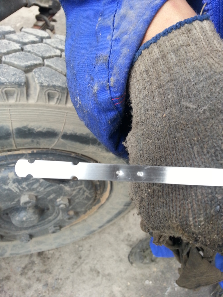

    Я так и не понял где тут метка максимум? Когда сливал вышло 13-14 литров, залито было по первую точку...

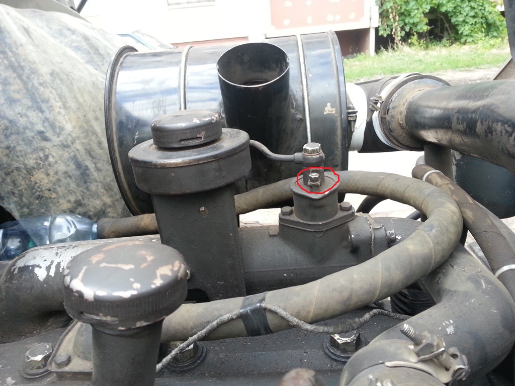

    Вот этот замечательный штук, представляющий из себя: емкость, трубку отвода, и блок с контактами; я так понял почитав форум что это система прогрева воздуха, а как она работает(что лить, куда подключать контакт обведенный красным) и вообще есть ли в ней толк?

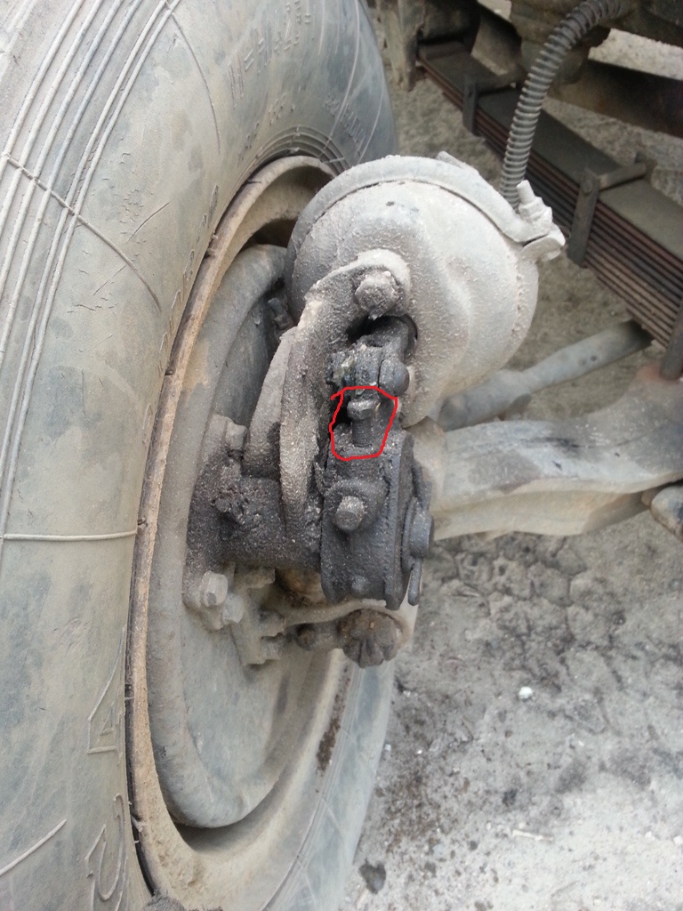

    Тормоза, весьма полезная штука, позволяет экономить нервы и деньги, если с ними все хорошо. Вот у моего друга Грузовика немного не тот случай, при торможении кидает вправо, я быстро привык ловить его рулем, но в тесном городском потоке, когда с двух сторон зажимают, можно и зацепить кого. Это первое что мы сунулись делать, сунулись почесали репы, поняли что надо читать матчасть или у знающих людей спрашивать. Друг Вован полез читать, ну а я вот спрашиваю: Скажите пожалуйста люди добрые как устранить разницу тормозных усилий? (если конечно дело в этом):)

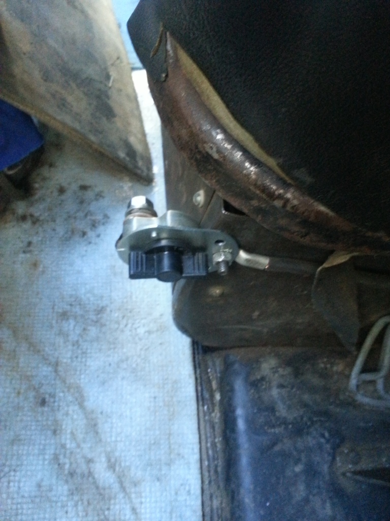

    Ну, а вместо регулировки тормозов, перенесли мы аккумы из бардачка в салон и поставили разрыватель массы... тоже полезно:drinks:

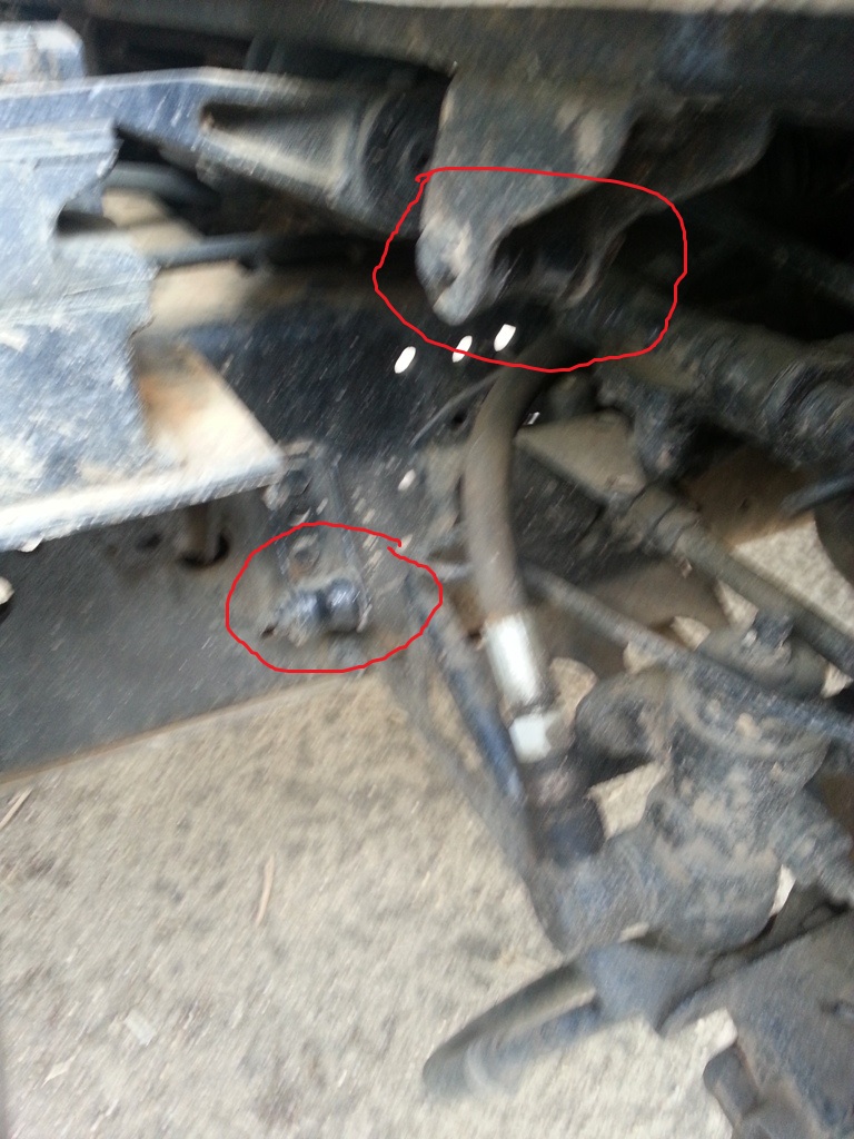

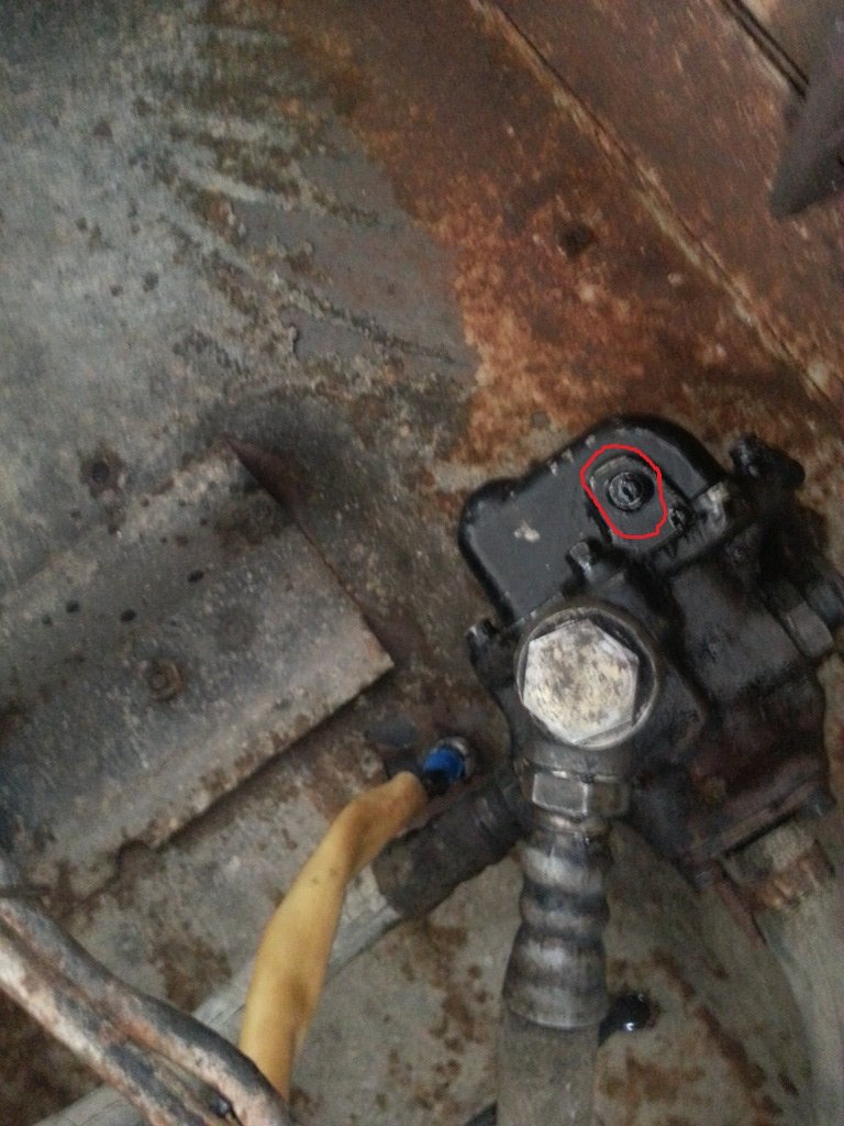

    Вот эта замечательная штуковина которой собственно управляется подъем кузова , ну и корячился я что бы ее сфоткать, но речь не об этом...
    Там где обведено оттуда капит, прям по штоку, это можно устранить, или только модуль в сборе?:oops:
    Амортизатор кабины, нету, совсем нету!:x с обоих сторон! Так на вид от классики подойти должны, может ставил кто?
    А то чет родные по 750р за штуку кусаются:), да и хлипенькие они.

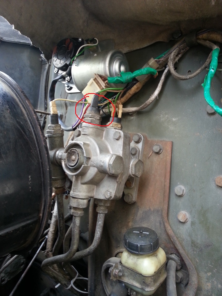

    Вот эта замечательная штукенция, как я понимаю перепускной клапан воздушной системы (сам не понял что сказал)
    По невнимательности, перепутал провода, (обжимал что бы плотно сидели) на одном из выводов,(собственно обведен), поставил так же как на том который напротив, вроде все работает.
    Если не трудно скажите пожалуйста что это такое и с чем это едят?:)

    - Поддомкрачивая поочередно колеса и вращая их, регулируются степень подвода колодок к тормозным барабанам, трещетками. На вашем фото - то, что соединено с тормозной камерой.
    - Аккумуляторы в кабине - не по фен-шую. http://zil131.net/forum/threads/akkumuljatornyj-jaschik-perenos-s-ramy-za-podnozhku.1344/ Место им за подножкой.
    - То, что вы назвали перепускным клапаном, - "лягушка", если вы работали в автомагазине, то знаете, что это. Если не знаете, то это включатель стоп-сигналов. Перемена местами штеккеров не влияет на работоспособность в данном случае.

    - Метки-прорези на щупе - min, max и полный max (точки) при продолжительном отстое.

    Аккумы на время в салон, что бы не уперли, так как были они 20140628_172620.jpg вот тут,
    открутить две гайки и вот она халява, а за подножку это хорошая идея, у меня как раз там и провода прокинуты, спасибо!
    А а балбес думал что это какие то электромагнитные клапаны:), а как сам этот блок называется?
    Эти болты я правильно понимаю?
    Я так понял сзади стоит Камазовская система, говорят что плохо, не скажите почему?

    На самом деле по книге такие банальные вещи быстрее получаются чем через вопрос-ответ. По тормозам: обведенный ослабить(он контрящий), а регулировать тем который пониже(у него голова квадратная). Регулировать надо все 4-ре колеса на примерно одинаковое состояние. Аккумуляторы должны жить за подножкой. Перед тем как "бабло рубить" хотя бы прошприцуйте всю машину(карта смазки есть в любой книжке в самом конце и даже с картинками), гайки все протяните, уровни масел везде проверьте. Работы на полчаса, за то потом дорого ремонта меньше будет.
