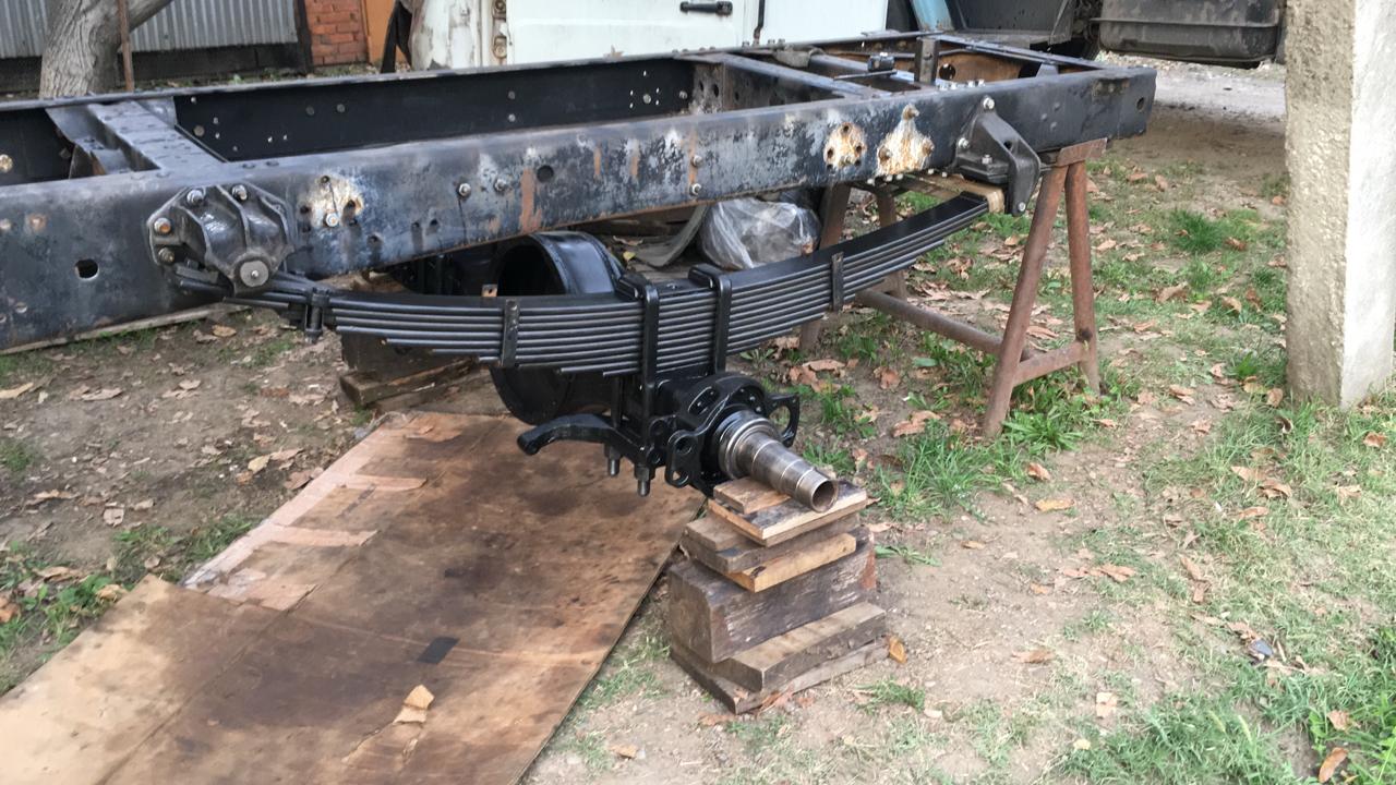

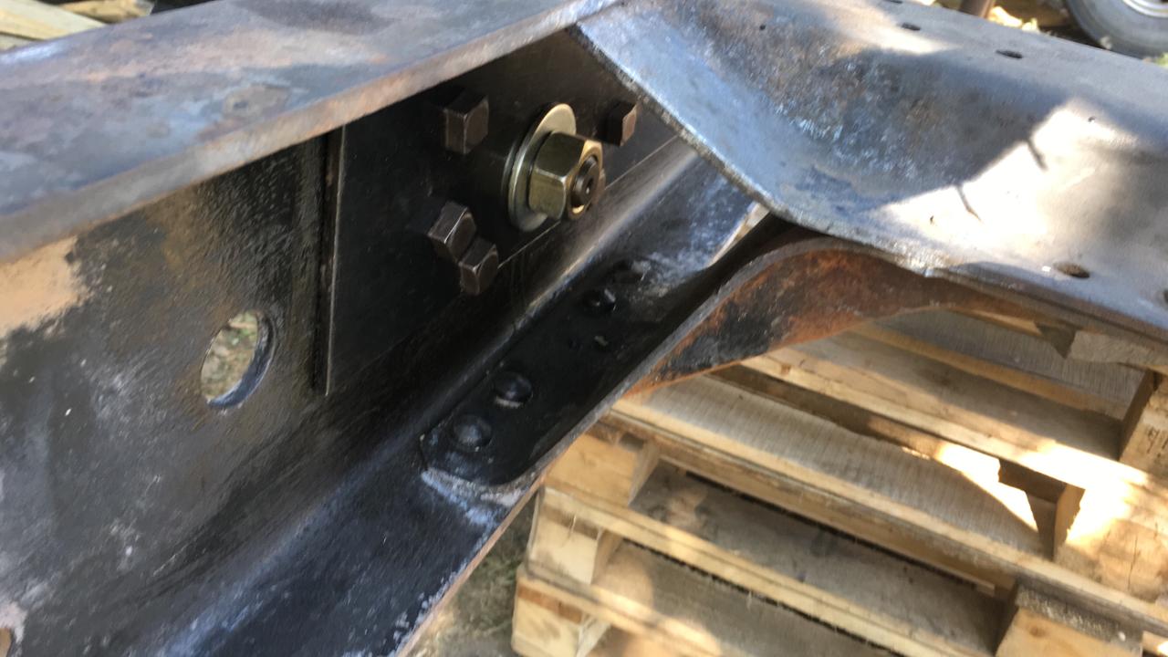

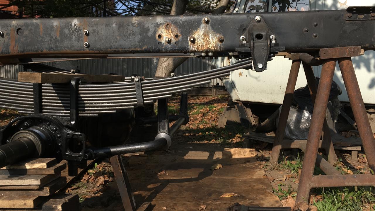

    Ну, если говорить о более длинной Ниве, то соглашусь, ибо центр тяжести ее масс ниже, чем у короткой. А если речь про Жигули, то банальная замена амортизаторов сильно влияет на их поведение. Никоим образом не бросаю тень на физику. Потому и предлагаю поставить на ЗиЛ стабилизатор и амортизаторы на заднюю ось. Как он после такого аппгрейда будет рулиться, будет приятным сюрпризом.
    Рамир и .Lesovoz. нравится это.
  9. МАЗай
    Согласен на 100500 % !
    Тут разные сюрпризы.Рулится четче, колею бояться меньше стал
    Но вот сам поворот выполняется тяжело -именно отсутствие крена почему-то напрягает,и с *бабочки* сходишь все равно не быстро
    Отсутствие кранов и раскачки интуитивно ощущается как перегруз-тот случай когда рессоры выбрали ход или заведомо жесткие,и ты знаешь/помнишь шо борзеть нельзя
    В целом со стабиком отлично.
    Рамир и Oleg65 нравится это.
