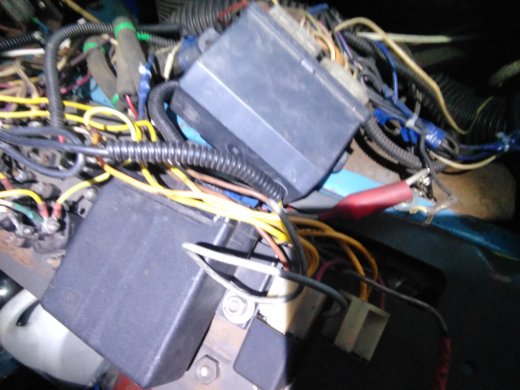

    Наконец-то решит проблему с аварийно-световой моргализацией :crazy:
    Долго она сношала моцк ,не могла сцуко пропасть насовсем :evil:
    Отдельный предохранитель старинного типа грелся следуя высокой науке о контактах
    Заменил на ножевого типа и-О ЧУДО ,Свет озарил морганием направление маневра,и прочие аварийные всполохи
    Блыманье и мерцанье канули в лету ...
    Заодно заменил реле на нового типа,современное ,пензенской,есть еще Калуга ,Электромаш ,но я ее не люблю
    Ставил из приватизированных в свое время в чермете с Волг
    Кстати,реле РС950П более современные имеют другое реле внутри,компактное и тихое
    В прежних релюхе внутри напоминает потроха от реле стартера в железном корпусе
    Новое реле вскрыть не удалось ,ну и ладно ..работает тихо (ттт),лампочки не успевают погаснуть как загораются вновь :cool: ,а было как лучина -не успевали накалится :mrgreen:
    Номера и требуху покажу потом.

    Ну зато отчетливо слышно его работу:good:, мне нравятся такие реле поворотов.
    Вы музыкант,не иначе ...РС 57 это небось скрипка души ?
    Я тоже думал -клацает значит работает ...однако лихтарики не мерехтели,а нерв трепетал -увидят меня или нет

    Ну знач оно было неисправно. Я про исправное. Эти, электронные, тоже отказывают. Иначе бы их не было на прилавках.
