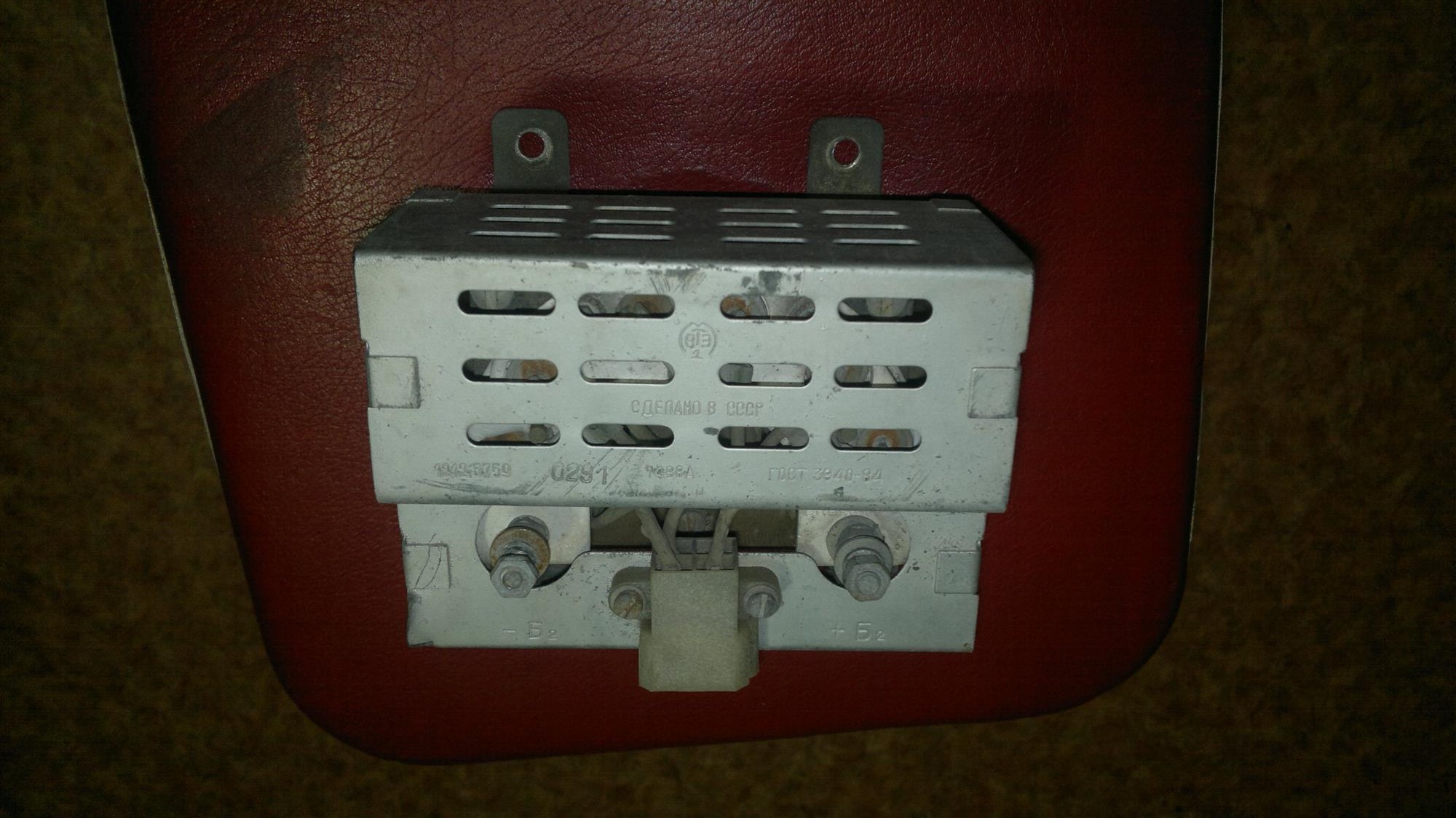

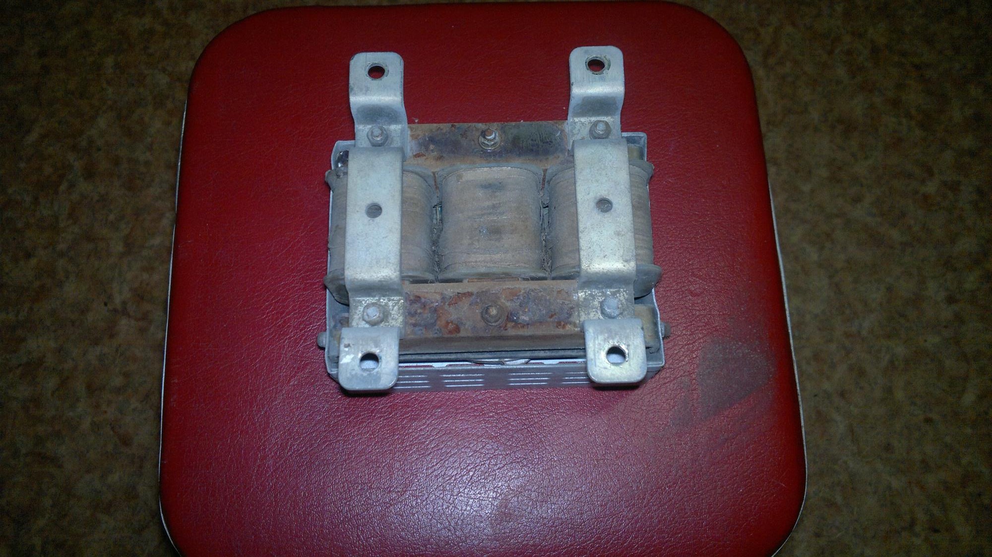

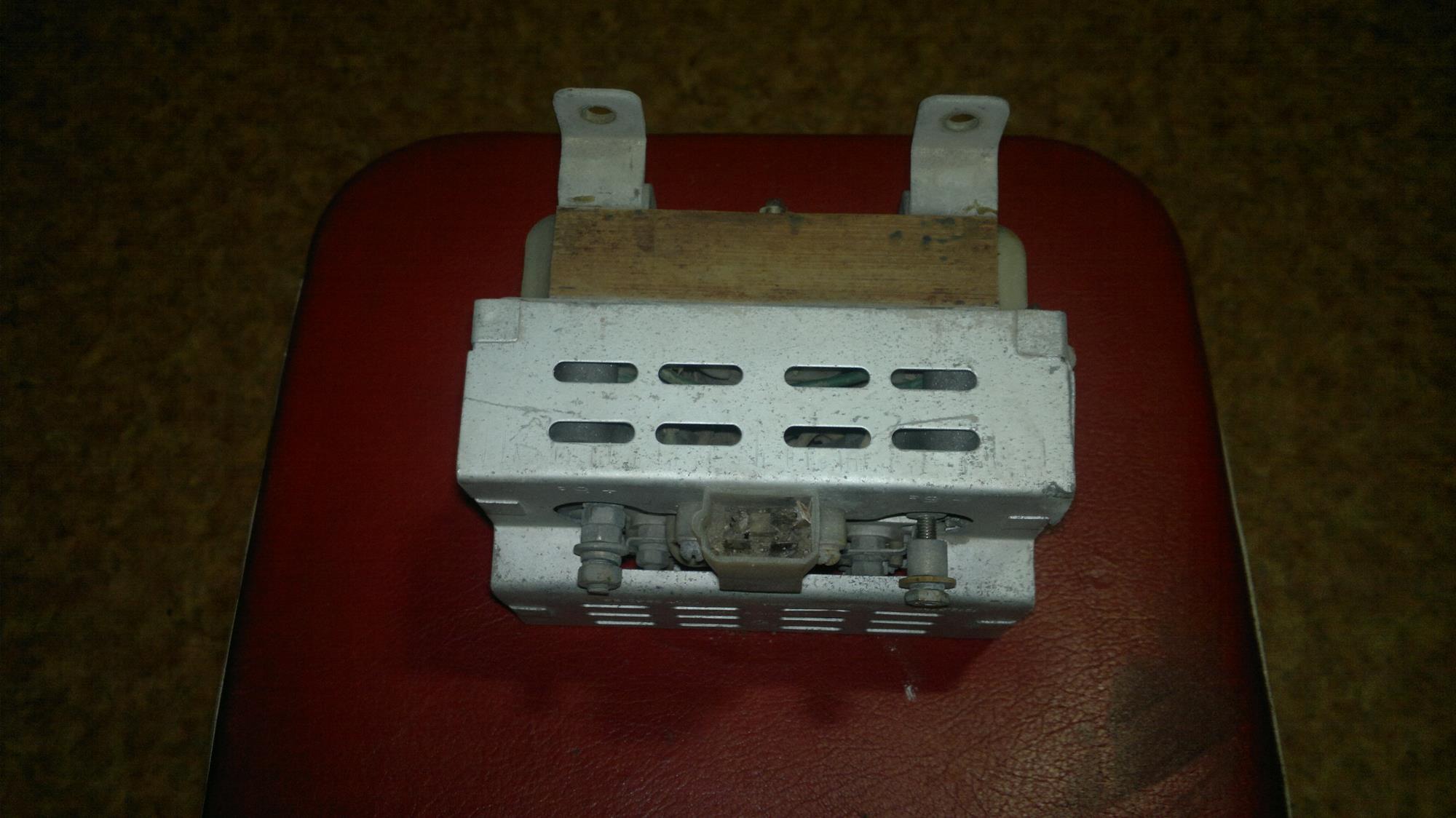

    А вот это что?
    Снял со своего донора (ЗиЛ-433102). Должна быть рабочая. Выглядит неплохо. Внутри сквозь прорези проглядывается вроде как диодный мостик как на генераторах:
    2015-05-26-992 (Copy).jpg 2015-05-26-990 (Copy).jpg 2015-05-26-991 (Copy).jpg
    Это ТВБ? Или неведомая электронная а-ля Бычок гравицапа?
    Стоит ее поставить, то есть сделать 12/24 вольт, как на стоке?
    А может быть можно эту штуку приспособиль на 24-вольтовом пепелаце типа задом-наперед :crazy::oops::? (все-таки хочу (планирую) сделать МерсоЗиЛ полностью с 24-вольтовой сетью) для питания 12-вольтовых потребителей?

    Олег, это и есть ТВБ - трансформаторно выпрямительный блок, практически неубиваемая вешь :good::good::good:. У меня на машине стоит ТВБ 1990 г. выпуска :). Тем более по проводке там минимум переделок, только подсоеденить ТВБ. Я конечно не электрик, но думаю, что ТВБ задом-наперед работать не будет, да и предназначен он немного для другой работы.
