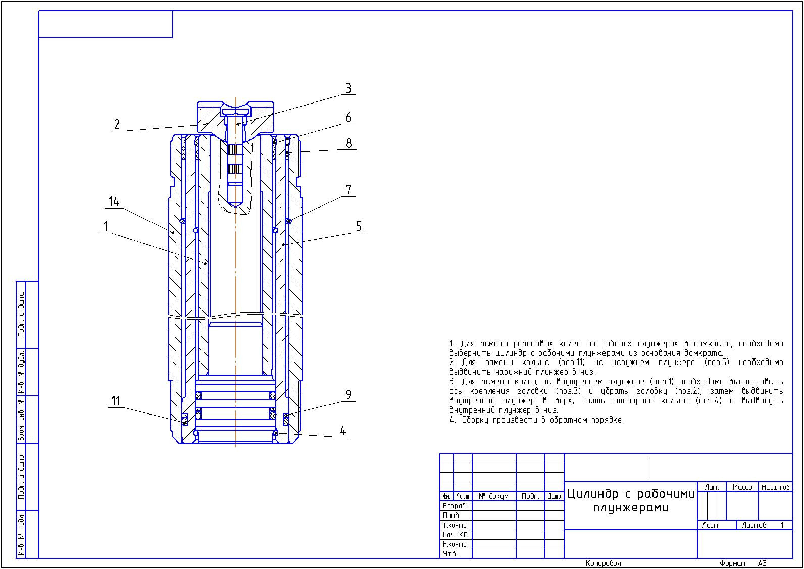

    а главный пробовал выкручивать? может такая конструкция ?
    тут видно что откручивается с трудом
      113,1 КБ
      557
    7.789
    2.877
    Спасибо, Михаил.
    Про проточки для сброса мысль тоже проскакивала. Останавливало лишь то, что ну совсем какая-то куцая защита от дурака.

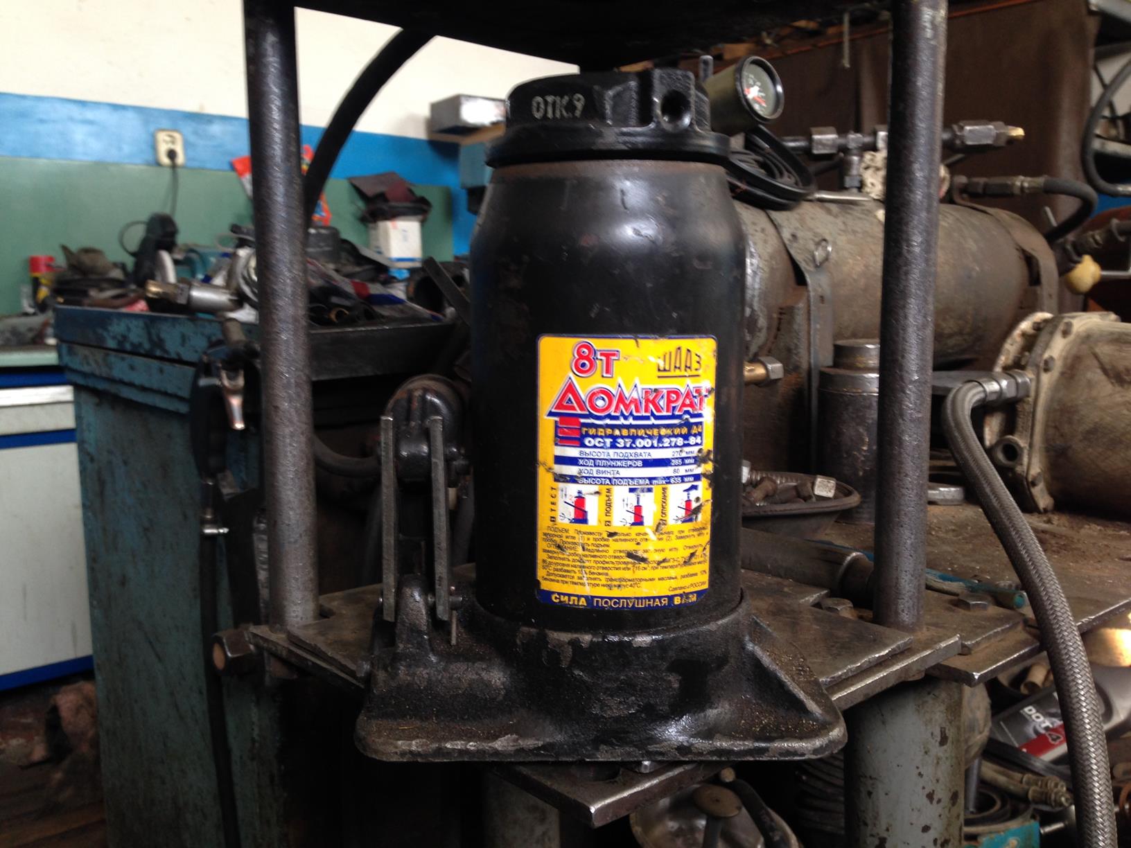

    Все остальное выкручено и разобрано. Домкраты ремонтирует человек, который их не одну сотню отремонтировал. Но этот - поставил в тупик. Признаться, меня тоже, хотя я свои ремонтировал не единожды.
    Подождем, что ответит производитель. А если ему общаться надоест, будем вытягивать шток насильно. Только не вниз (не понял тут Алексея, куда же вниз, если внизу - донышко?), а вверх.

    Сегодня разворотил шадринца..из-за отсутствия под руками бобки >70 мм попробовал вытянуть шток вверх.Пилять,оттель вода полилась :shock: иржавая
    Выходит,шток надо мазать чем-то?толи канатной толи солидолом :unknown:
    Рассыпал подетально
  8. Михаил
    Михаил Механик
    310
    32
    Нижний Новгород
    ЗИЛ 433360
    михаил
    в свой не полезу !!! не хочу увидеть такое.....:shock::shock::shock:
    Я от нех делать...эпизодически.кстати,за неимением ключей разбирал :) молотком и кувалдой-идея возникла рассматривая бывшие в ремонте
    Цилиндр зажимал в больших тисках и тоже куячил мотолком
    Любопытство удовлетворено,требуха сомнительно пригодна к сборке
    Вот чего не понял я ваще :wall::unknown:-откель внутри цилиндра столько г@ВНА?
    Домкрат вытаскивался из ящика при переобувке и при смазочных работах ..А впечатление шо он валялося в кузове самосвала:twisted: блеать ..

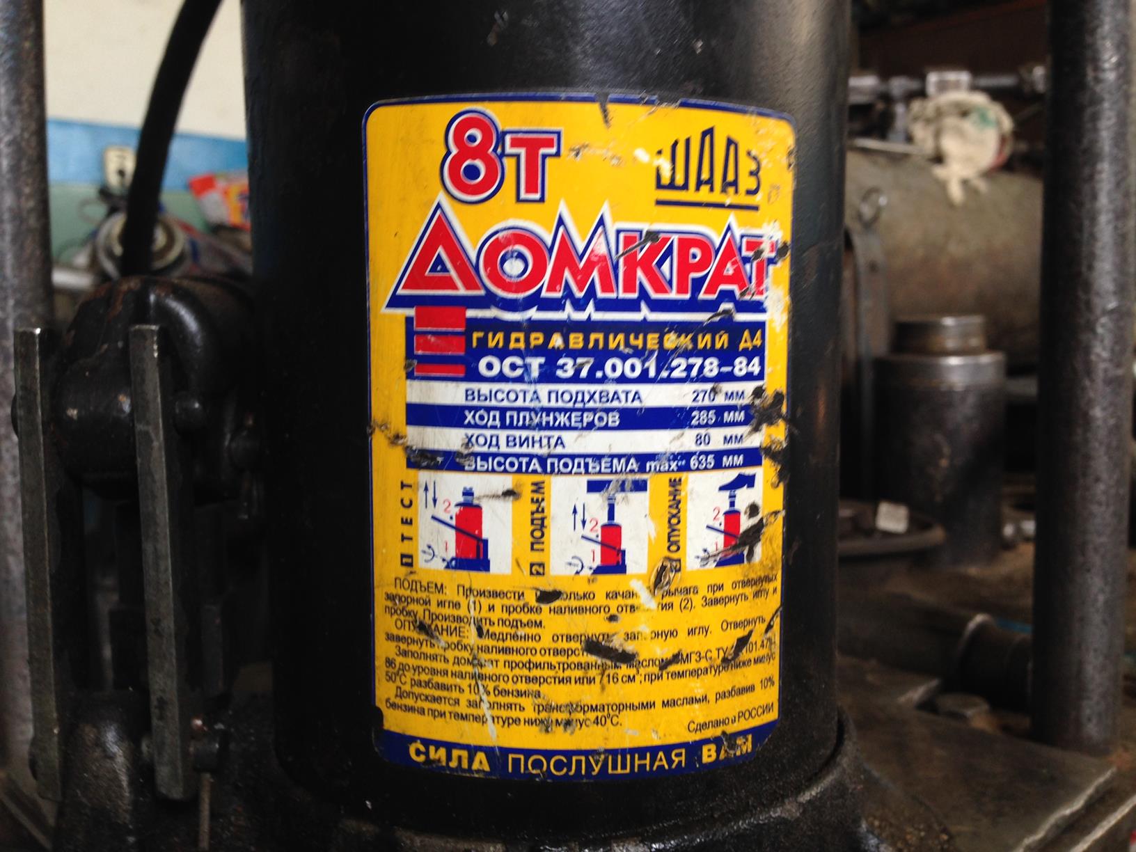

    Получил ответ с ШААЗ:
    Вот такие вот невеселые дела...:sorry::unknown::?
  11. МАЗай
    Получается, он тупо не разборный ? :evil:
    7.789
    2.877
    Да, получается так.
  13. МАЗай
    А я бы попробовал на токарном подрезать наружний шток, пока не сточится уступ, за который держат сухарики. Потом можно выточить гайку накидную, а на штоке наружную резьбу, чтоб это выглядело как крышка на гидроцилиндре. Единственное наружний шток не будет заходить в корпус на высоту этой крышки.
