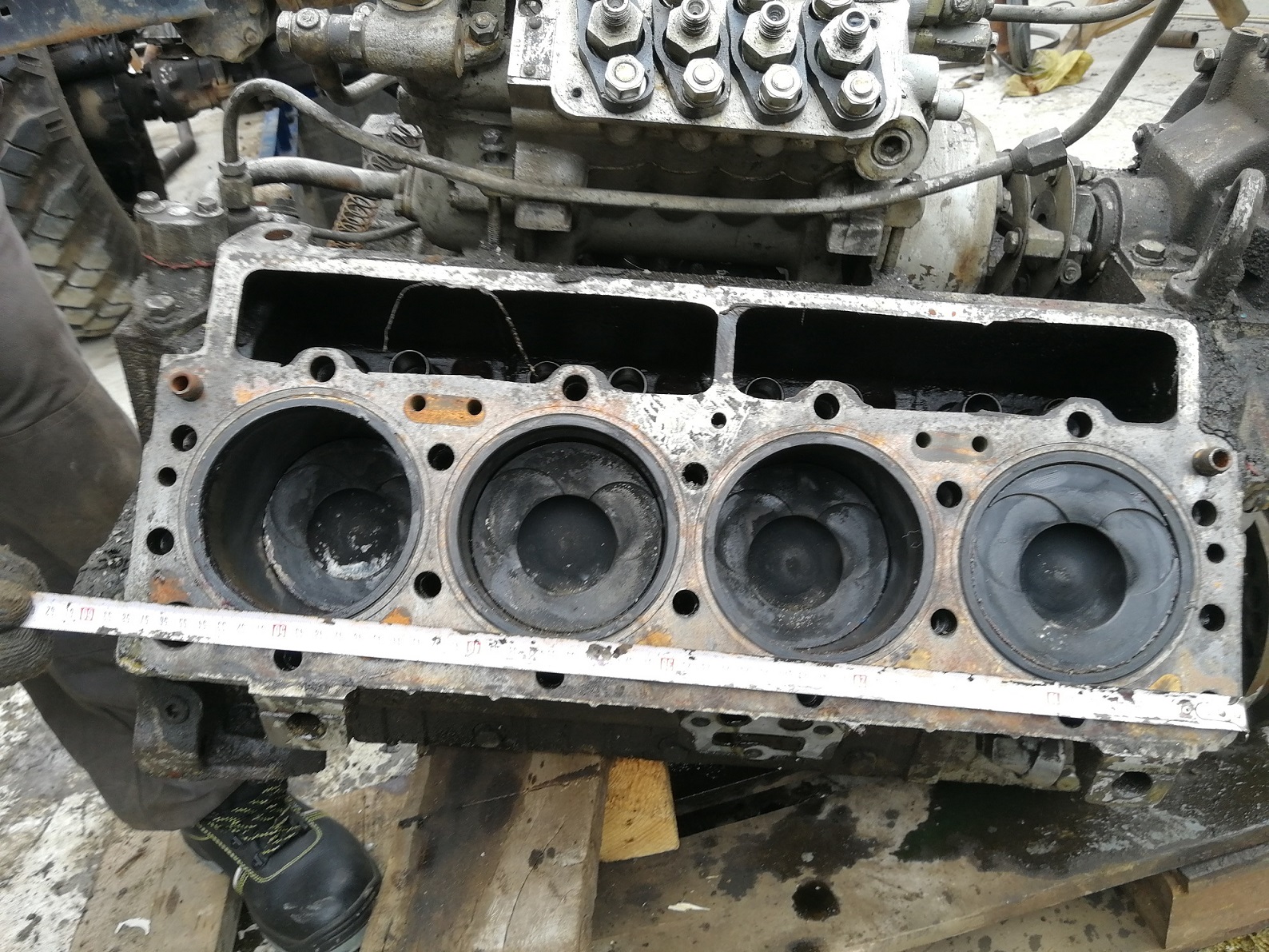

Не кто не подскажет можно с 0550 мотора гильзы проточить на 0555 ? Блоки одинаковые и поршня легче достать на 0555. Так то есть еще зап детали но денег стоят больших . Завтра начну собирать 0555 к понедельнику будет готов , если не вылезит что нибудь не предсказуемое . Не кто не продает убитый 0555 или 0550?
Да это герметик Локтайт! Когда я себе мотор на мазе собирал , на него гильзы (верхнею часть) сожал. В руководстве по сборке двигателя указан этот герметик.
