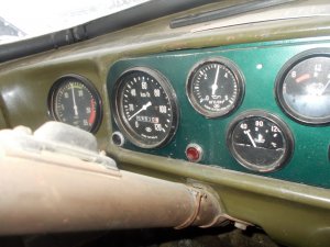

  11. andrei
    1.856
    348
    давление зафоткал для истории.
    на 500, 1000 и 1500 об/мин. Масло "какое-то", но жидкое, т.к. в - 10 крутит и заводится легко. Кран на масляный радиатор закрыт. температура тосола около 60 градусов.... термостат стоит, но пока больше не греется. поставил картонку перед радиатором - думаю будет сейчас прогреваться до рабочей температуры. Пока не пробовал. .... снимал сразу после того, как только что приехал с работы.
