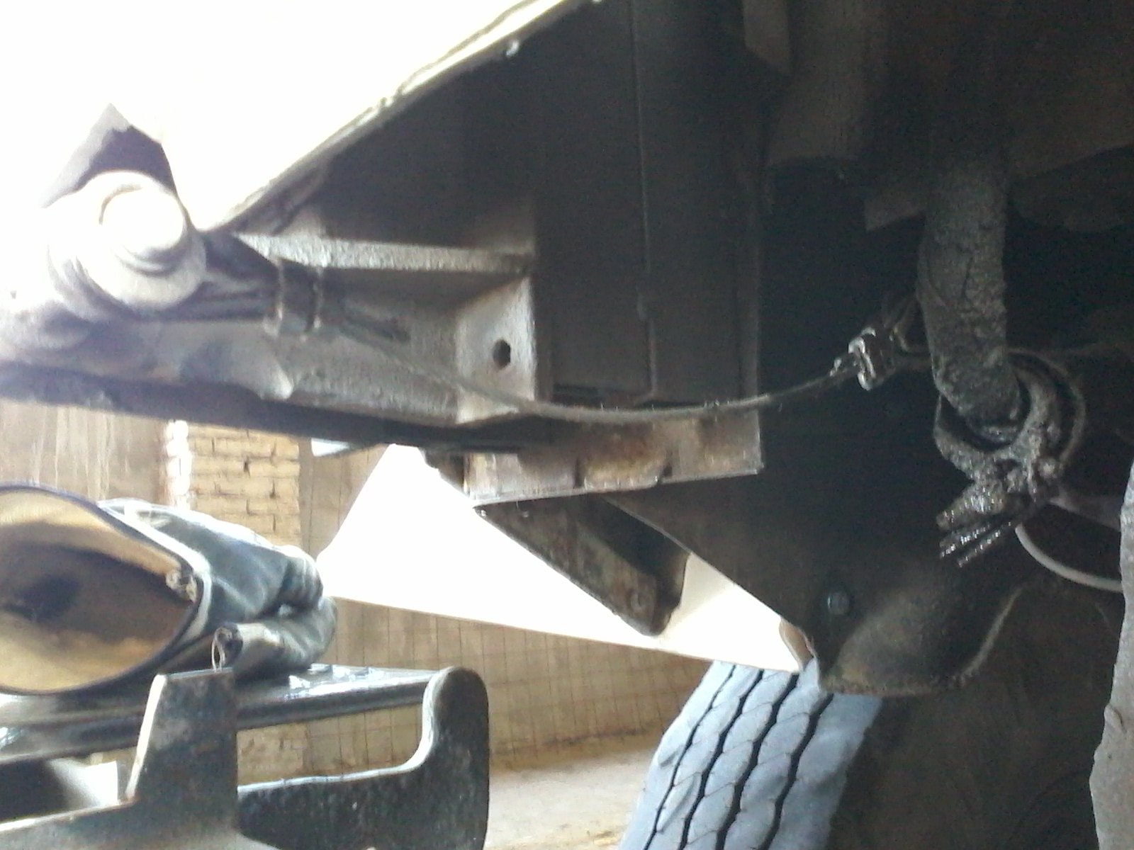

    сорри за оффтоп.тоже смотрю трубки с масляного радиатора сырые.никак победить не могу эту беду((

    Победить эту беду можно легко. Просто отключи радиатор, а шланг укороти и закольцуй. И забудешь о подтекании и неожиданных проблемах, когда лопнет или слетит шланг. У меня так на всех машинах сделано.

    Тут речь конечно о масленом радиаторе, но не 508 мотор. На д245 насос давит сразу в радатор, и дальше по двигателю. Когда дваление 3-4 очка, рано или поздно появляются течи. И самое неприятное, когда рвется или слетает шланг и масло за несколько секунд полностью вылетает из поддона. Если миновать радиатор, то ставится короткий шланг 30-40 см и два(а не 4) крепких хомута. Масло в моторе редко сильно нагревается, как и сам двигатель.

    Что, на фото из сообщения, которое цитировал Егор, и у Егора - тоже 245-е?

    Силовые хомуты тебе в помощь, если сыреет на стыках со шлангами.

    Я ScoR13 ответил, т.к. у него 245. Силовые хомуты и хорошие шланги решат проблему конечно.
