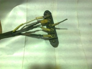

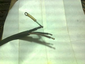

    Всем привет.
    Хочу поделиться опытом соединения проводов.
    Как правило провод соединяем скруткой,через некоторое время соединение окисляется.
    В результате контакт исчезает и история повторяется.
    Вариант с паяльником и оловом надёжнее,но имеет свои минусы.
    Паяльник,канифоль или кислота,олово.Кто паяет,тот в курсе-зачистить,обезжирить,разогреть.
    Последнее время, я провода свариваю.
    Контакт 100%.На разрыв надёжно и не окислится.
    При сварке обезжиривать необязательно.
    Зачистил, скрутил и сваривай.
    Для сварки я использую обычный зарядник на 12 вольт,не автомат!
    И графитовый сердечник от пальчиковой батарейки.
    Алюминиевые провода,тоже варятся хорошо.
    Графит зажимается в + ,а минус на провод.

    Медный шарик,на месте сварки,плохо видно.
    А в общем,мне нравится.

    Правильно скрученные провода не окисляются.окисляются когда скручивают так что между ними маленькая площадь контакта.
  9. Lesovoz.
    Или медь соединяют с люминькой.

    Привет Антон.
    Скрутка называется "горячей пайка",не так просто.
    Хоть какая площадь скрутки,всё равно,будет нагреваться.
    Где греется,там и остывает-образуется конденсат.И зеленеет,медь как ни как.
    А сварку,как не странно называют "холодной пайкой".

    Привет Марсель.
    Я уже лет наверное 10-12 периодически ремонтирую проводку людям.Если скручиваешь определенным образом-хз как обьяснить-незнаю.Это видео снимать надо))..-То потом когда приходилось разбирать скрутки через 5-8 лет-они блестят как новые.А когда скручиваешь просто так-ну типа как обычную проволоку крутят-тогда да.Окислы и потемнение-все есть.Паять я обычно не паяю-обжимаю концы кримпером,а если заказчик просит паять-нет проблем.в 2 раза дороже и в 3 раза больше по времени:)
